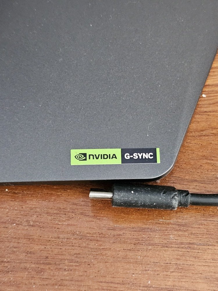

Hocam şimdi bu monitörün ayağında ve kutusunda G-Sync yazıyor ama denetim masasında yok diyor nasıl oluyor bu.
Hocam ben monitörü takar takmaz G-Sync ibaresi gözüktü. Zaten monitörün ayağında bile Nvidia G-SYNC yazıyor.

Hocam ben monitörü takar takmaz G-Sync ibaresi gözüktü. Zaten monitörün ayağında bile NVIDIA G-Sync yazıyor.

Bende 2 monitör vardı ikisi de G-Sync özelliği vardı diğer monitör varken Dell'deki G-SYNC çalışmıyordu onu sattıktan sonra çalıştı.
