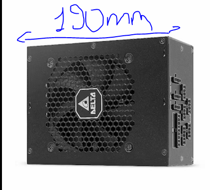

Non-modular olanın filtrelemesinde sadece polimer capXon azınlık olarak var. Polimer olduğundan dolayı pek de sorun değil. Polimerler elektrolitler gibi kaçırmıyor. Modüler olanda Su, scon, Ltec ve capxon daha yoğun. Ayrıca elektrolit olarak da varlar. Yani modüler versiyon daha kötü iç bileşen anlamında. Ayrıca 190mm.

Hocam bu 190 mm yatay mı yoksa uzunluk olarak mı? Uzunluk olarak sığıyor ama genişlik olarak sığmayacak benim kasaya.
Uzunluk. Genişlik zaten standart güç kaynaklarında.

Harikasiniz hocam çok sağ olun benim kasa da 25 cm e kadar destekliyor imiş. Genişlik olsa idi 18 de kalmıştık eyvallah.
