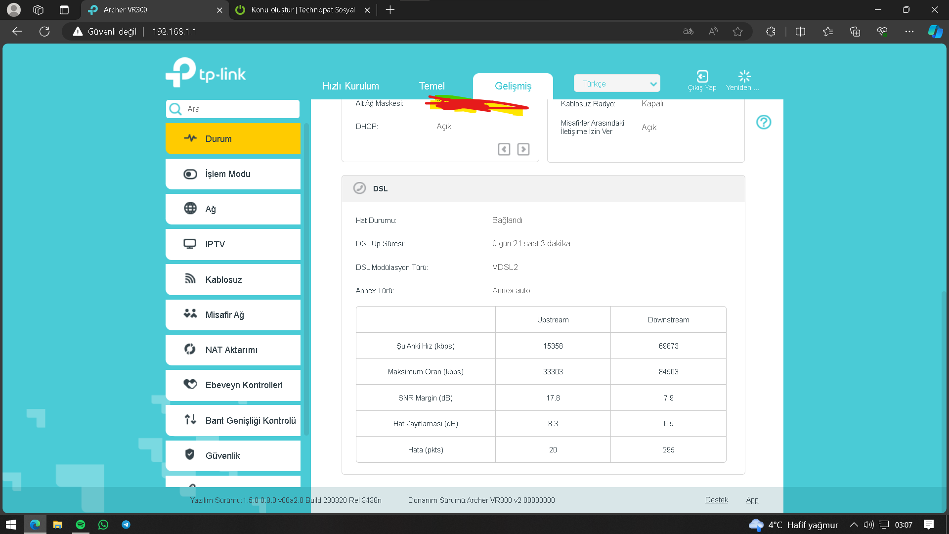

Maksimum 84 Mbps görünüyor ama hız testinde 65 Mbps alıyorum. Bunun çözümü nedir bilen var mı?

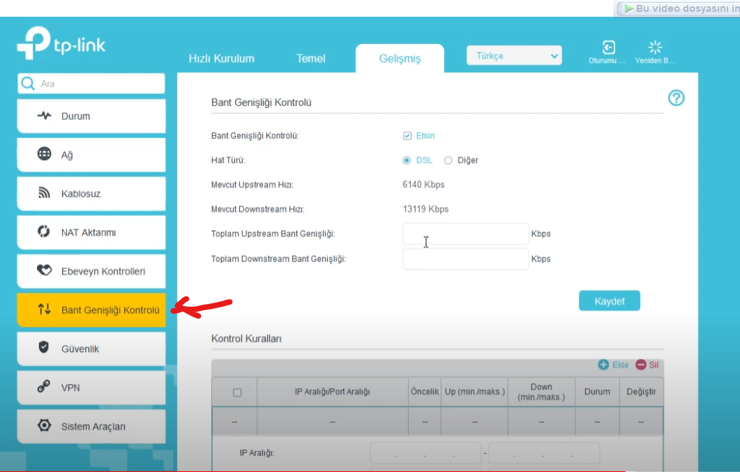

Modem arayüzünden direkt olarak QoS varsa değiştirebilirsiniz. QoS gerekli hıza sınırlamanızı ve paket sıralamasında sınırladığınız IP-Mac cihazlarını sıralamaya alarak öncelikliymiş gibi de davranılmasını sağlar. Eğer ki modem-router'ınız desteklemiyorsa OpenWrt kurarak (OpenWrt listesinde modeminiz-router'ınız yer alıyorsa) gelişmiş ayarlar yapılabilir (OpenWrt riskli bir işlemdir. Cihazı Brick duruma geçirebilir)

Şimdi anladım maksimum hız olayını üstadım sağ olasın. Peki bu openwrt riskli dedin riske atmadan nasıl modem arayüzünde olmayan ayarları değiştirebiliriz örnek veriyorum vr300 modem var bende arayüzünde snr marjin değiştirme ayarı yok
Evinizle santral arasındaki kablonun kalitesine uzunluğuna göre ve santraldeki yönlendiricinin yönetimsel kapasitesine kadar birçok etkenden değişir SNR Margin değeri. TP-Link modemlerin arayüzünde hız sınırlamayla ilgili QoS ayarlarıyla ilgili bir şey bulunması gerekiyor. QoS ile hızınızı sınırlarsanız etkilenen SNR değerini düzgün görebilirsiniz. Fakat reel değerleri görmek için bufferbloat testi yapmanız gerek. Bufferbloat testi yaptığınızda size gösterilen değerlere göre hızınızı sınırlamak gerekiyor. SNR değeri düşük olsa da SQM'ya da QoS ayarları yapıldığında daha stabil bir internet kullanabilirsiniz. Ya da bunlarla uğraşmak istemiyorsanız direkt olarak kullandığınız altyapı hizmetini sağlayan servisi arayıp internet hızımı düşürmek istiyorum diyerek 50 Mbit'ya da 35 Mbit yaparsanız daha stabil bir internet kullanabilirsiniz.
Qos ayarı yok yada ben bulamadım her yere baktım bilmiyorum ama mesela bazı modemlerde snr manuel olarak ayarlanabiliyor benim modemde ayarlanmıyor bunu ayarlayabilecek bi uygulama var mı pcde
QoS ayarı yok ya da ben bulamadım her yere baktım bilmiyorum ama mesela bazı modemlerde SNR manuel olarak ayarlanabiliyor benim modemde ayarlanmıyor bunu ayarlayabilecek bir uygulama var mı PC'de
SNR ayarı öyle elle değiştirilebilen bir ayar değil. SNR değerinin değiştirilebilmesi için santrale giden kablonun iyileştirilmesi, santraldeki yönlendirici cihazların iyileştirilmesi, paket büyüklüğünün/yoğunluğunun azaltılması, hızın düşürülmesi ya da DSL stabilizasyonunun azaltılması gerekir. OpenWrt ve ASUS modem arayüzünde stabilizasyon -1 dB -2 dB gibi seçilerek düşürülüyordu. Büyük ihtimal bu ayarları görmüşsünüzdür. Yoksa SNR elle direkt olarak ayarlansa herkes SNR değerini 30 yapıp geçerdi.

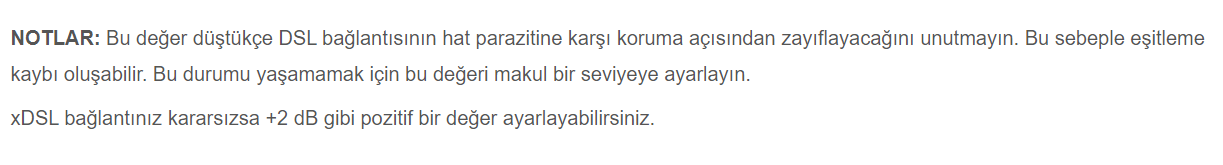

SNR seviyesini değiştirmek için birçok ASUS modemde de bu ayar var. Yanlış bilgi değil. SNR ayarının değişmesi için gerekli olan koşulları da yazdım. Fakat desteklenilen altyapının sınırına yakın bir hızdayken bu kadar ayarın değiştirilmesi hattın sağlıklı çalışacağınıda garanti etmiyor. Varsa SNR ayarını direk değiştiren bir modem paylaşın bilelim. SNR'ın anlamına aykırı kalıyor. 20-40-80-160 MHz Frekans'lar sabit frekanslar sonuçta. Gürültü değeriyle yapılacak işlem bu SNR değerini değiştirir. SNR'ın açılımı "Sinyal-Gürültü Oranı Marjı" olarak geçiyor. Elle yapılacak özel ayarlar SNR'ı değiştirir. SNR'ı direkt olarak elle değiştiremezsiniz. Direkt olarak değiştirdiğinizi gösteren bir ayar varsa bile gürültü yoğunluğunu arttıran azaltan bir niteliği değiştirerek yapmaya çalışır.
SNR değerinin nasıl değişebileceği ve nelerden etkileneceği bilgilerine buradan ulaşabilirsiniz.
Sonuç olarak SNR değeri yükseleceği için stabilite artacaktır çoğu modemde bulunur bu özellik örnek Keenetic ASUS.
Konu sahibi arkadaşın söylediği daha yüksek hızlarda kullanmak sonuçta. SNR değerini aşağı çekerek indirme hızını arttırabilir fakat bufferbloat sorunuyla baş etmek zorunda kalacaktır. SNR değerini de yükselttiğinde stabilizasyon artacaktır fakat kullanmak istediği hızlara çıkamayacaktır (hat zayıflatması etkeninden dolayı). Ayrıca daha düşük hızlarda bile bufferbloat sorunlarıyla uğraşmak zorunda kalabilir. Sonuçta direkt olarak SNR'ı hiçbir etkenden feragat etmeden arttıramıyoruz ya da azaltamıyoruz. Asıl uygulanılması gereken çözüm TurkNet'in sitesinde bahsedildiği gibi tesisat iyileştirmesi ya da Santralde iyileştirilmelerin yapılması.
ASUS'un sitesinde de konudan bahsedilmiş zaten. SNR değeri düşürüldükçe paket doğrulamalarıyla ilgili sıkıntılar ortaya çıkabileceğinden bahsetmiş.
