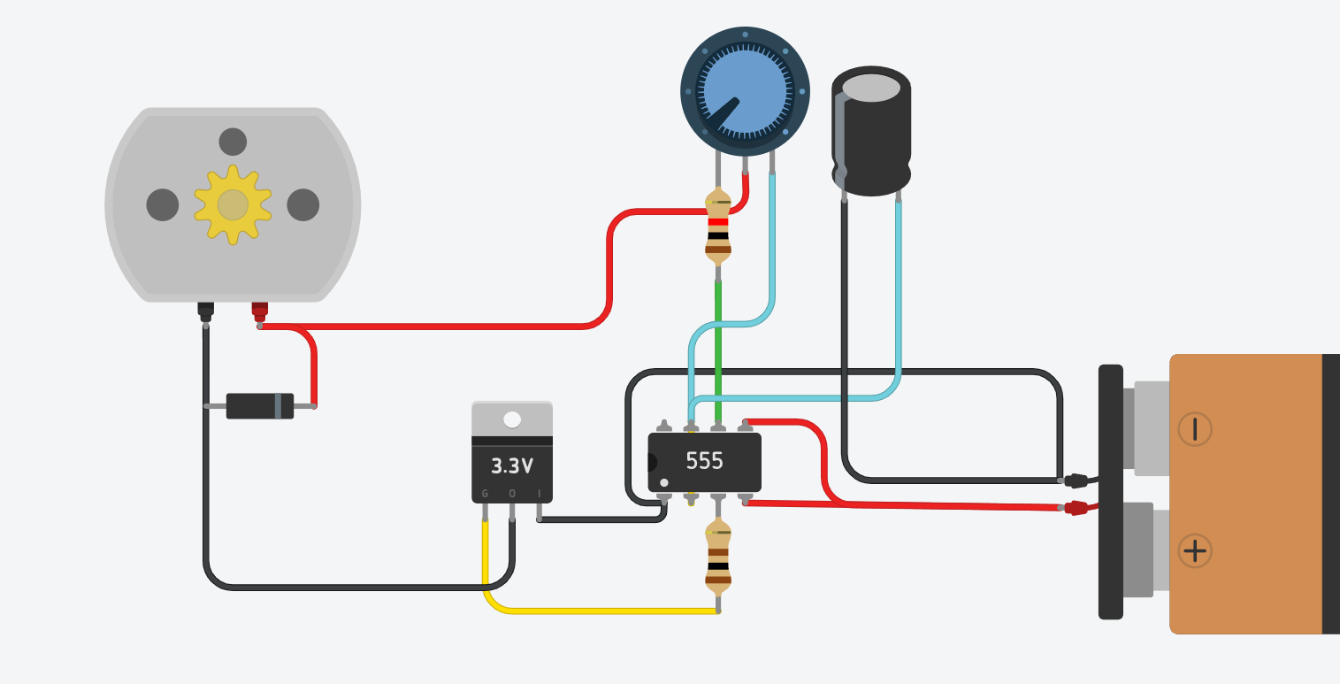

Merhaba fan kontrol devresi yaptım çalışır mı bir hata var mı bilmiyorum yardımcı olur musunuz?
Not: 3.3v yazan ırf540n ve NE555'in 2 ve 6 PIN'i birbirine bağlı.
555 entegresi 4.5V-15v arası çalışır. Eğer 3.3v kullanıyorsan, bazı 555 modelleri bu düşük voltajda düzgün çalışmayabilir. Bu yüzden 3.3v biraz düşük olabilir. 5V tercih etmek daha güvenli olurdu. Motor sürmek için doğrudan 555'in çıkışı yeterli akımı veremez, motor için bir MOSFET veya bjt transistör eklesen iyi olur.
Yazmayı unutmuşum 12v çalışıcak.
Peki devre bu haliyle doğru mu?
Evet 0.3a çok yüksek değil, kabul, ama olay sadece akım değil ki. 555'in çıkış PIN'i o akımı uzun süre doğrudan taşısın diye yapılmamış. Fan ilk çalıştığında bir de kalkış akımı biner, o anlık yük 555'i zorlayabilir. Uzun vadede entegreye zarar verme ihtimali var. Transistör ya da MOSFET eklemek hem güvenli hem de daha profesyonel bir çözüm olur. Sonuçta bir tane parça ekleyerek devreyi garantiye almış oluyorsun. Niye riske girelim ki?
Fan 0,3 amper bence akım çekme konusunda bir sıkıntı olmaz gibi.
Merhabalar Hocam Dediklerimi Uygulayıp Bi Bakabilirmisin.
NE555 pin 5 → Toprağa 10nF kapasitör ekleyin.
NE555 pin 3 IRF540N Gate arasına 100Ω seri direnç ekleyin.
Fan Uçları 1N4007 diyotu bağlayın (katot +12V tarafına).
Mosfet 3.3V'de sorun yaşanırsa IRL540N veya BJT sürücü ekleyin.
