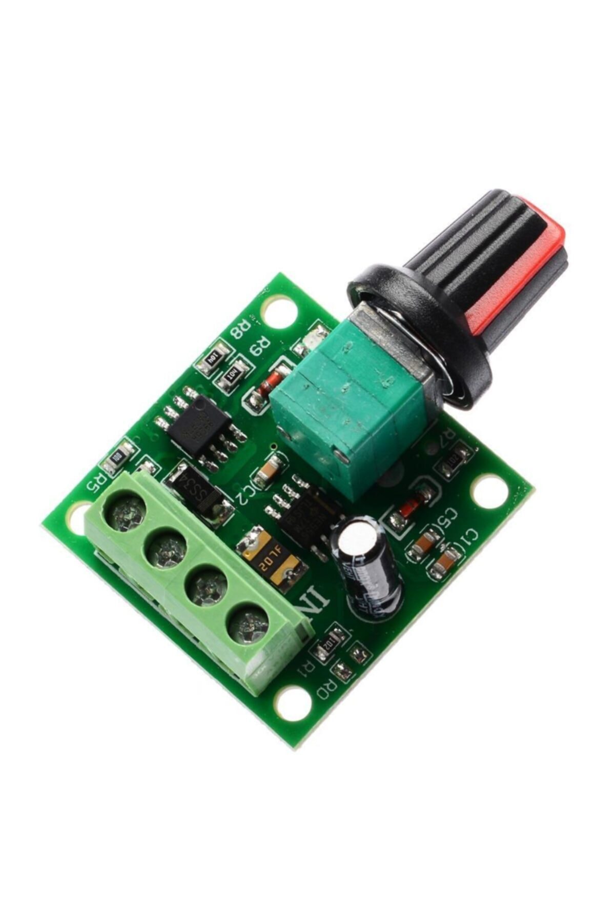

Merhaba, elimde 12v 0.40a 3 adet fan var bu fanların hızını kontrol etmek istiyorum bu yüzden bu Dimmer'ı alacağım.
Sormak istediğim şey şu ki şu an elimdeki fanları, 12v 1A olan adaptörler ile çalıştiriyorum. Yeni alacağım Dimmer'in output kısmına 3 fanın da kablolarını bağlasam ve Dimmer'ın ınput'una 12v 1A adaptör ile güç versem 3 fanin da hizini eş zamanlı olarak kontrol edebilir miyim? Yoksa ayrı şekilde 3 Dimmer'a mi baglamam gerek?
Aynı zamanda alacağım dimmer 12v 2A fakat elimdeki adaptör 12v 1A herhangi bir sıkıntı yaratır mi?
Merhaba. Hocam, 3 adet PC fanı 3 * 0.40 = 1.2 A olur, sizin adaptörünüz 12 volt, 1 A' lik olursa 3 adet fanı değil sadece 2 adet fanı bu dimmer ile çıkışta ortak olarak beslersiniz. 2 adet 1 A, 12 volt adaptör elinizde varsa bunların çıkışta + ve - ' lerini ortak bağlayıp kullanırsınız. SMPS adaptörler olduğundan muhtemel olarak paralelde çalışamama sorununda ise çıkışlarına birer 1N4001 diyot seri bağlayıp bu sorunu bu şekliyle çözersiniz.
Fanları ayrı ayrı şekilde bağlamaya ve ayrı dimmerlerle beslemeye hiç gerek yoktur, ama 1 A,12 volt adaptör üçü için dimmer bağlantısı çıkışında yetersiz kalıp 2A,12volt bir adaptör (tek 12 volt, 1 A' lik adaptör veya paralel bağlı 2 adet 1 A,12 volt DC çıkışlı adaptör) olması 3 fanın bu dimmerle ayni anda (eşzamanlı) ortak devir kontrolleri için kafidir. Kolay gelsin.
