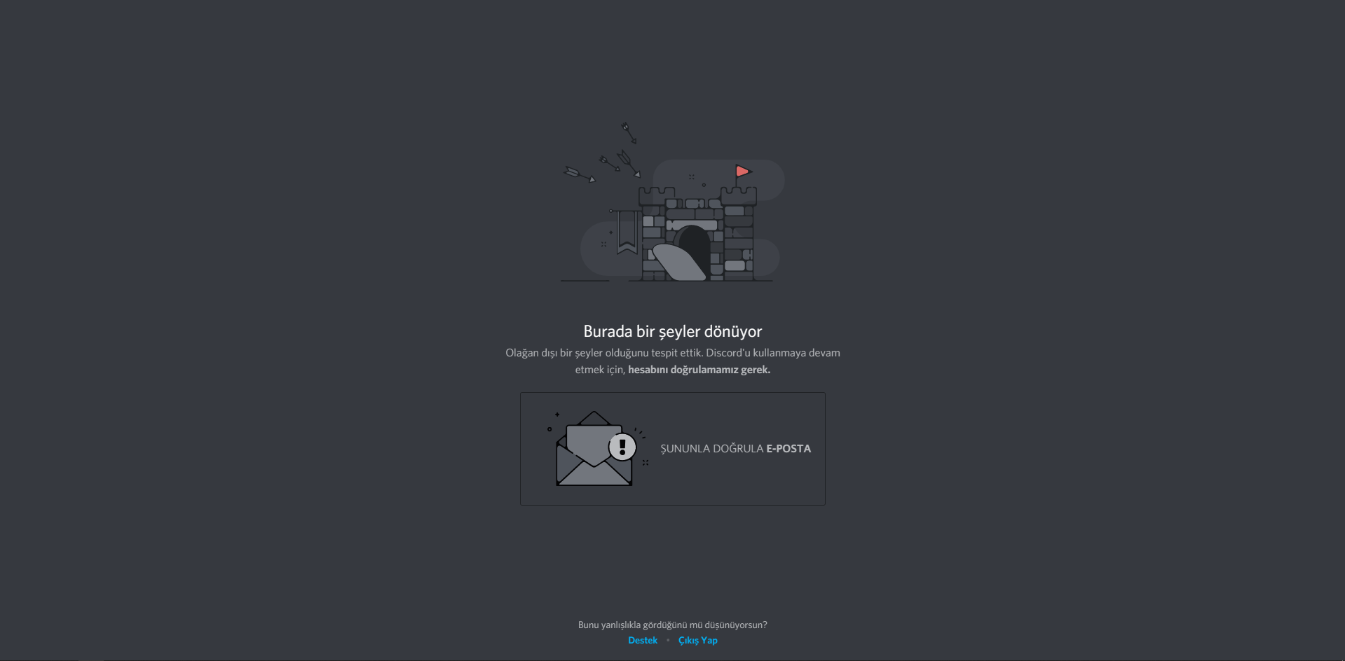

Uzun uğraşlar sonucunda yaptım. Eğer karşınıza şöyle bir ekran çıkarsa hiçbir işlem yapmayın. Burada yaptığınız herhangi bir doğrulama sonucunda yeni bir hesap açmış oluyormuşsunuz (E-posta doğrulamasının yanında telefon doğrulaması da oluyor. Onu yaptığım için gözükmedi).
Bu sayfayı kapatıp birkaç dakika sonra tekrar girin.
Eğer bu işlemi yapmış ve sonucunda benim aldığım uyarı gibi bir uyarı almış iseniz şu işlemleri yapın:
  • Eğer telefon ile doğrulama yapmışsanız, uygulama veya tarayıcıdan giriş kısmında telefon numaranızı yazıp "Şifremi unuttum" yazısına tıklayın. Bu işlemi yaptığınızda işlemler sonunda karşınıza yukarıdaki ekran çıkacak yine. Burada doğrulama kısmına farklı bir e-posta hesabınızı yazın. Yeni bir hesap açmış oluyorsunuz. Ardından o hesabınıza girip telefon numaranızı kaldırın. Bu işlemi yaptıktan sonra telefon numaranızı kendi hesabınıza hemen kaydedemiyorsunuz maalesef. Yakın zamanda bu numara farklı hesapta kullanıldığı için zaman aşımına uğruyor. Bu zaman aşımının süresi ise belli değilmiş.
  • Eğer e-posta ile doğrulama yapmış iseniz aynı işlemi e-posta hesabınız ile giriş yapıp "Şifremi unuttum" kısmına tıklayarak yapacaksınız ve farklı bir telefon numarası ile diğer doğrulamayı yapacaksınız. Yine yeni bir hesap oluşacak ve o hesaba giriş yapınca mail adresinizi değiştirebileceksiniz. Ben telefon numarasını kaldırıp direkt hesabı sildim.
Eki Görüntüle 1036740
Umarım yardımcı olmuşumdur. İyi sosyaller.

@tugba yavuz Bir şey olmuyor. Hesabını yine normal bir şekilde kullanabiliyorsun. Bu işlemleri yapmasan da kullanabiliyorsun. 2 adımlı doğrulama kalkıyor sadece.
Burada yapmış olduğun şey, cep telefonu numaranı ya da mail adresini yeni açılan hesaba tanımlamak. Bu işlemi yanlışlıkla olsa da yapmış isen asıl hesabında bir sorun oluşturmuyor bu durum.

tamamdır baska hesap ile yaptım oldu. Halbuki aynı hesabımda numaramı vermiştim neyse , annemin telefon numarasıyla hallettim

Baska telefon numarası ile dogruladım fakat kendi telefon numaramı kullanamıyorum hala. Diger hesaba nasıl girecegim? Lütfen yardm edin.

Merhaba. Ben baska bir telefon numarasıyla dogruladm ve hesabıma giris yapabildim. Ardından o telefon numarasını kaldırıp kendiminkini denedim fakat hala baska hesapta kullanılıyor dedi. Lütfen yardımcı olur musun? O arkada acılan hesaba nasıl giris yapacagım.
Telefon numarası ile giriş yapıp "Şifremi unuttum" seçeneğini seç. Yeni şifre ile hesaba giriş yapıp o hesaptan kendi telefon numaranı kaldır.
