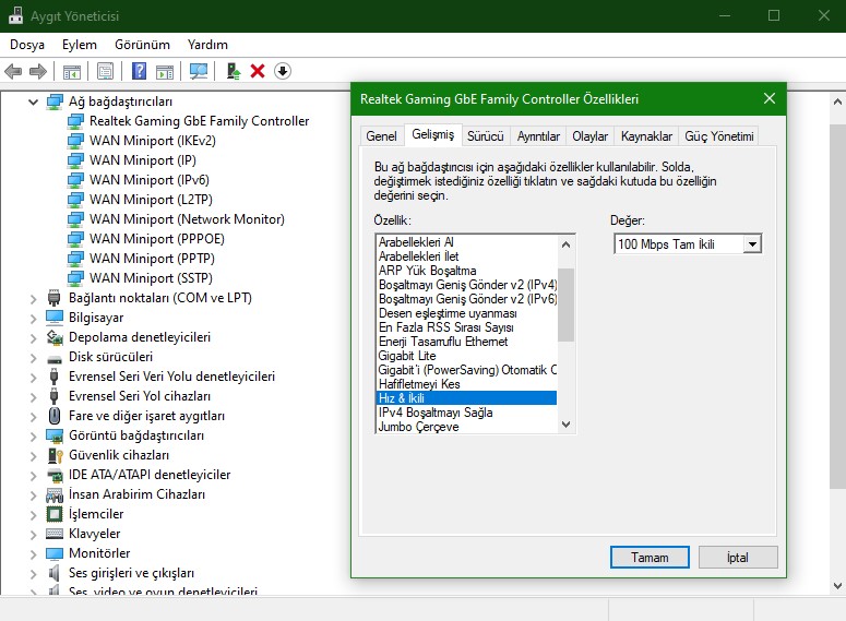

Bilgisayarımda internet bağlantısı için Ethernet kablosu kullanıyorum. Upload hızım normal sayılır fakat download hızım düşük kullandığım paket fazla yüksek değil genelde 35 40 Mbps arası download 8 Mbps civarı da upload hızı alırdım. Fakat şu anki durumumda ikisi de 9 Mbps bu durum Ethernet kablosunun zarar görmesinden kaynaklanıyor olabilir mi? Telefon ile Wi-Fi üzerinden test yaptığımda daha yüksek indirme hızı sonuçları alıyorum. İnternet sağlayıcımın müşteri hizmetlerine başvuruda bulundum etki eder mi bilmiyorum ama hat değerlerini güncellediklerini ve devamında sorunun çözümü için çalışacaklarını söylediler. Bilen birilerine sormanın iyi bir fikir olduğunu düşündüm, yardımcı olabilecek varsa sevinirim. Teşekkürler😊
Şu şekilde mi?
Kabloda sorun var. Modemi yeniden başlatmak, reset atmak işe yaramaz. Şirketi araman da fayda etmez. İnternet hızın kablo tarafından sınırlanmış. Bir de şunu dene. Burada 100 Mbps seçince o hızı verebiliyor mu bak. Kablo kaldırmazsa internet hiç gelmez yada kendisi tekrardan 10 Mbps bağlar. Burada düzelse bile hız daha sonra tekrar düşebilir. Kalıcı çözüm için kablo değiştirmen şart.
Eki Görüntüle 2085657
dediğiniz gibi oldu 100mbps olacak şekilde seçtim yine 10 gösteriyor.
idareten çıkar tak falan bir şekilde götürme ihtimali var mı? bu arada yardımınız için teşekkürler
Yapacak pek bir şey yok. Tamir edilebilecek görünür bir hasar varsa belki oradan kesilip tekrar ek yapılabilir. Onun dışında kablo değiştirmek lazım.
