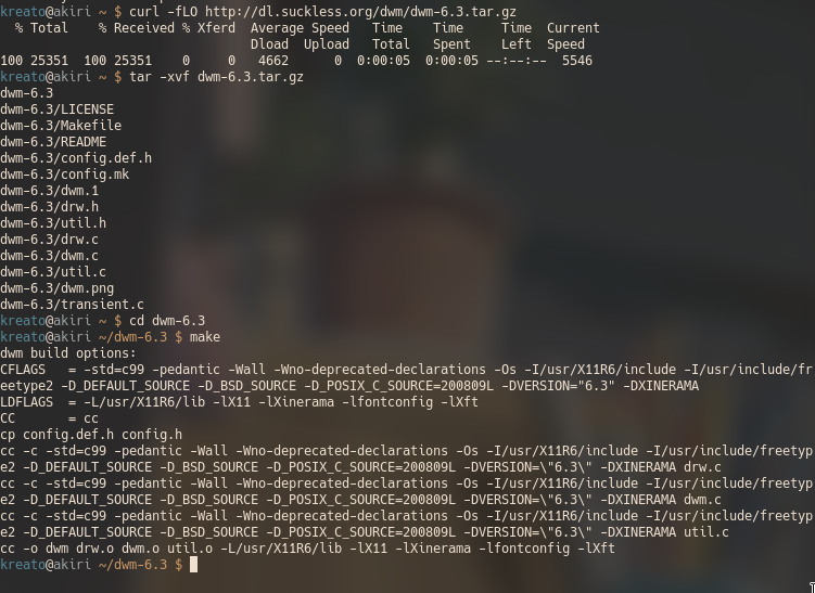

Dwm'i derlemek için make, gcc/clang, libXinerama-devel (Çift monitör desteği için) ve libX11-devel gerekmekte. Bu paketleri paket yöneticisinizden indirebilirsiniz. Eğer Arch'a base-devel ve xorg paketlerini kurduysanız büyük ihtimalle bu paketler bulunuyordur.
Bu adrese gidin, alttaki "Download" kısmından tarballı indirip tar -xvf tarball.tar.gz komutu ile tarballdan çıkartın. Klasöre girip make komutu ile derleyebilir, make install komutu ile kurabilirsiniz.
Eki Görüntüle 1306388
Eki Görüntüle 1306390
Ve dwm'i derlemeyi başardınız! Dmenu ve st kurmanızı şiddetle tavsiye ederim, ikisi de gösterdiğim şekilde kuruluyor ve bu rehber ikisini de kurduğunuzu varsayacak.

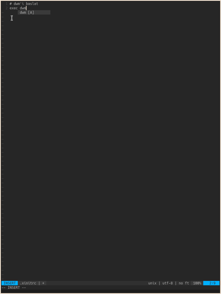

dwm'i açma​
startx kullanıyorsanız .xinitrcye, sx kullanıyorsanız $HOME/.config/sx/sxrcnin sonuna exec dwm yazarak başlatabilirsiniz.
Eki Görüntüle 1306396
Bundan sonra startx yazarak dwm'e girebilirsiniz.

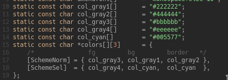

Renkleri değiştirmek için şu kısıma bakabilirsiniz;
Eki Görüntüle 1306404
Açıkçası configin çoğu kısmında sorun çekeceğinizi zannetmiyorum, çoğu kısım güzelce açıklanmış.

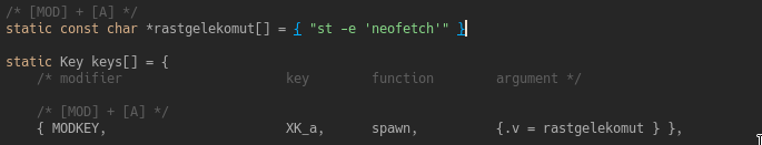

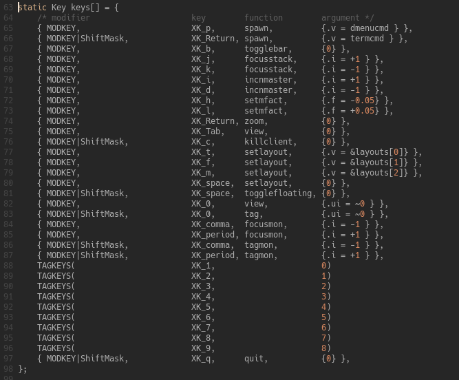

dwm'de tuş ekleme​
Dwm'de tuş eklemek de bayağı basittir. static Key keys[] = {in olduğu yere ekleyebilirsiniz.
Eki Görüntüle 1306406
Default olarak şöyle gözüküyor, mesela [MOD] + [A] tuşlarına rastgele bir komut ekleyelim;
Eki Görüntüle 1306409
Şöyle gözüktü.
Evet, biraz basit anlattım fakat başlangıç için yeterli olduğunu düşünüyorum. Eğer tavsiyeniz veya düzelteceğiniz bir kısım varsa lütfen belirtmeyi unutmayın.
Bu rehberin altına ayrıca dwm veya bu rehber hakkında sorularınızı sorabilirsiniz.
Rastgele komut kismi hatali, her arguman icin Array'e eleman ekler gibi olmasi gerekiyor diye biliyorum.
static const char *rastgelekomut = {"st","-e", "ranger"}; gibi.
