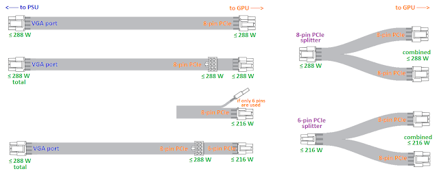

PSU'dan çıkan PCI-e 2x8 pin kablosu Max 288W'a dayanabilir. Bunu referans alarak çoklarsanız bir sıkıntı çıkmaz.

Hocam şimdi PSU'dan gelen bir 8pin to 8+8pin kablaya birine 200-250W diğerine 200-250W şeklinde bağlayabileceğimiz mi çıkıyor sonuç olarak.
Hayır hocam. 2 tanesinin toplamda dayanabileceği 288 watt. Modüler olanlar için böyle, modüler olmayanlar için belki biraz daha yüksek değerlerden söz edebiliriz. Yine de tek bir kablo için 288W bile çok yüksek bir değer. Sınırları zorlamamak lazım.
