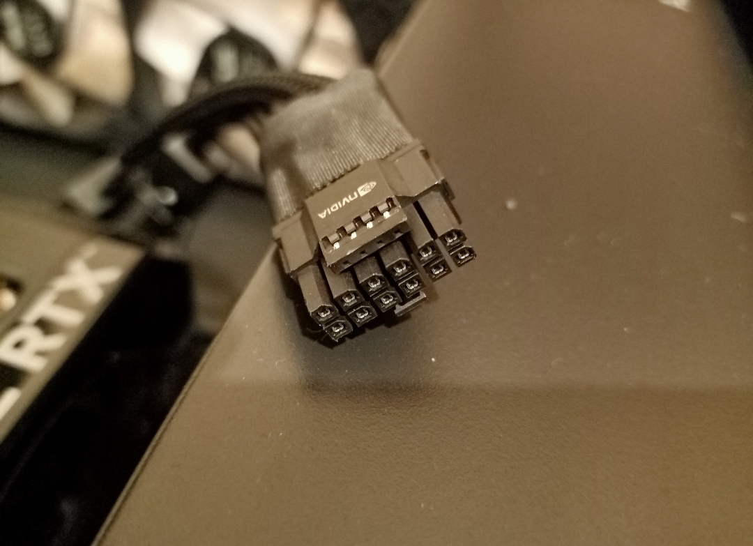

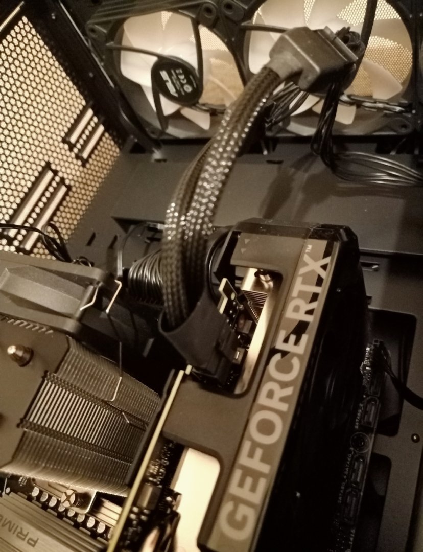

Arkadaşlar yeni hazır sistem aldım ve ekran kartımı kendim taktım fakat bilgisayarı açtığımda ekran kartı fanları dönmüyor ve monitör sinyal almıyor. Ekran kartında sadece kırmızı bir led ışık yanıyor. Sorun ne olabilir sizce?

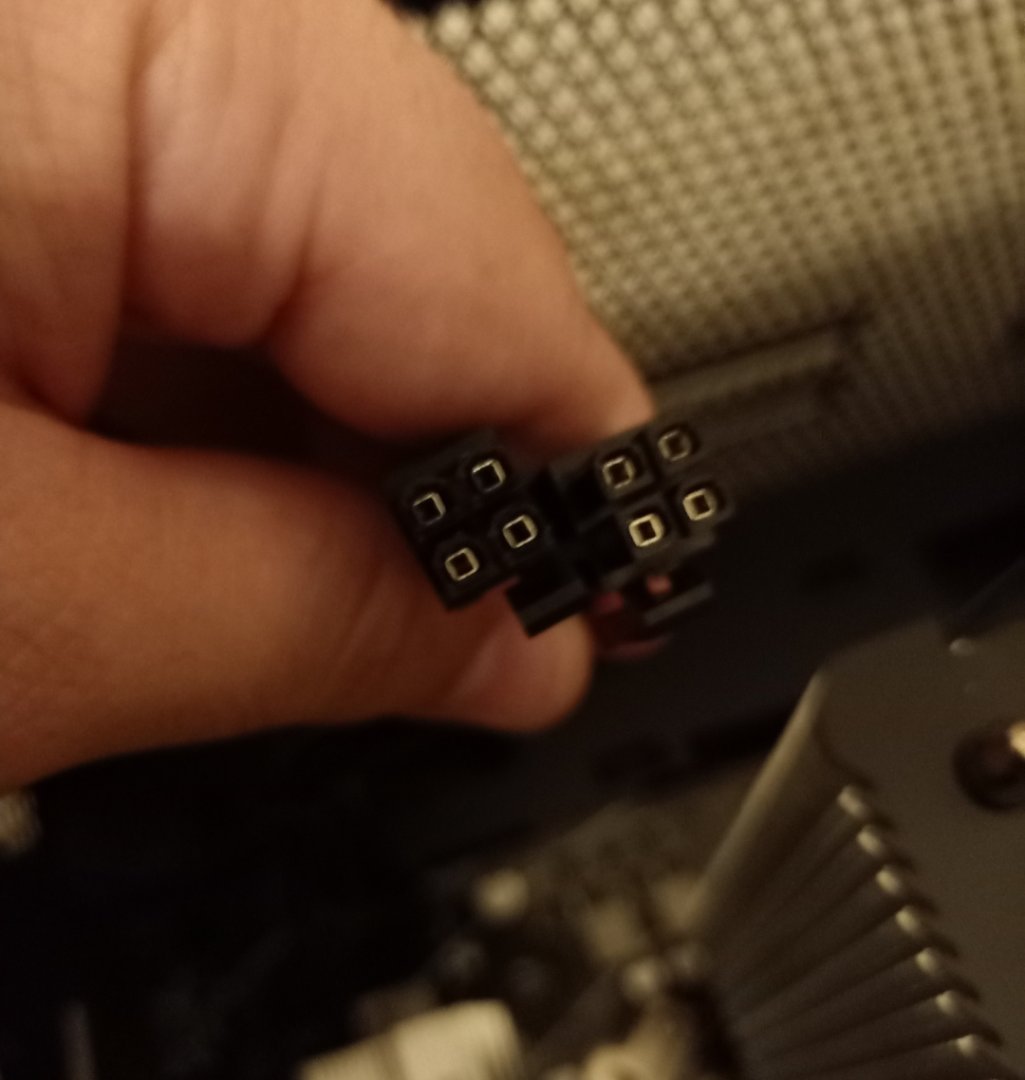

Ekran kartına sadece 1. Resimdeki kabloyu taktım. 2. Resimdeki takılmayan kabloları takacak yer bulamadım ve fazlalık olarak düşündüm. Onlardan sadece 1 tanesi anakarta bağlı diğer 2'si boşta
Ekran kartına taktığınız soket tam oturmamıştır, sıkıca otursun.

Ektan kartına taktığınız güç kablosunun diğer tarafının iki soketi de takılı mı?

Ekran kartına sadece 1. Resimdeki kabloyu taktım. 2. Resimdeki takılmayan kabloları takacak yer bulamadım ve fazlalık olarak düşündüm. Onlardan sadece 1 tanesi ana karta bağlı diğer 2si boşta
