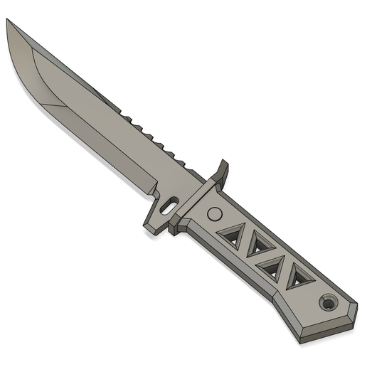

0,2 de, 0,28 yapınca da zaten 20dk falan oynuyor, önceki profilde 1 saat civarı oluyordu hocam, ayrıca bascağım tüm modeller orta ve büyük parça benim, o yüzden ben slicerdan otomatik hız ayarlamasını istemiyorum, makinedeki Speed adaptive mod vida gibi şeyler basarken yavaşlatıyor zaten yetiyor bu bana, link: https://www.printables.com/model/291270-valorant-xenohunter-knife
Sap kısmını slicer üzerinden kesip yatay olarak basıyorum, 1 saat 4 dakika gibi bir rakam alıyordum.
Bıçağın sapını basıyorsan ve ikiye bölmediysen gördüğün çizgiler supportlarındır.
Evet ikiye ayırmıyorum, desteksiz basıyorum o tarz yerleri fanlar yeterli oluyor sarkmıyor o kısım, eğerki sarkarsada yan keskiyle düzeltiyorum biraz, benim tek sorunum şu hız olayı hocam.

Bu arada yanlış modeli atmışım :D tekrardan slice'layacakken fark ettim nedense geçmişimde en son o kalmış.
Model bu fakat gerek kalmadı sanırım :D tekrardan teşekkürler.
Evet, profildeki tahmin doğru değil çünkü referans aldığı değerleri ben düzeltmek için uğraşmadım.
Bana attığın linkteki bıçağın sapı havada kalıyor, o şekilde yatay iyi basmaz.
2. attığında da aynı durum geçerli, gene boşluk var.
Prusaslicer ile onu tam ikiye bölebilirdin ama sen bilirsin.
Evet, profildeki tahmin doğru değil çünkü referens aldığı değerleri ben düzeltmek için uğraşmadım.
Bana attığın linkteki bıçağın sapı havada kalıyor, o şekilde yatay basmaz.
Ha, anladım hocam başdan desene :D
Dediğim gibi kesip basıyorum, bu sayede havada kalmıyor hocam.
