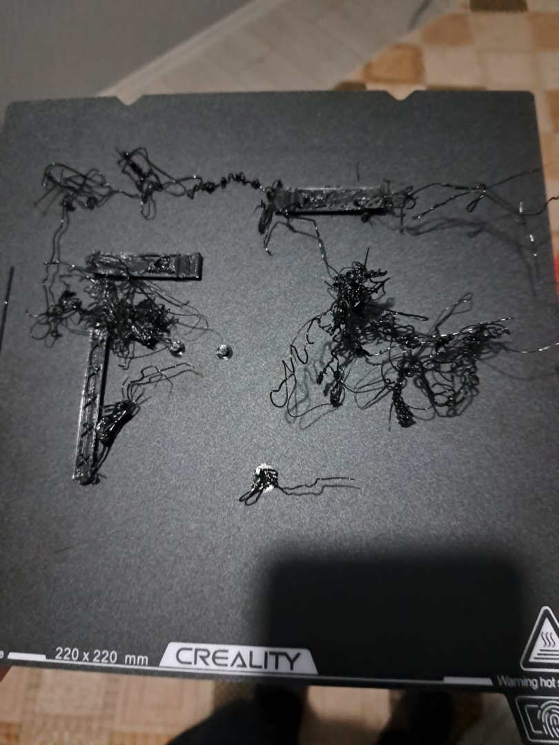

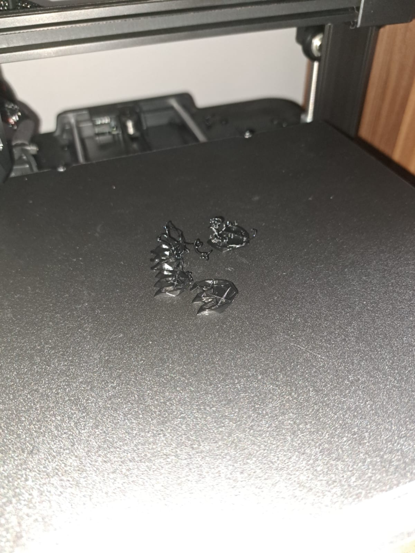

Kutuyla birlikte gelen 200 gramlık filamenti kullanıyordum. Bundan sonra Porima PLA 1.75 mm filament aldım ancak baskı sırasında çeşitli sorunlarla karşılaşıyorum. Resimleri sizlere iletiyorum.
Buraya yazmadan önce Google'da bazı şeylere baktım. Nozzle kısmını kontrol ettim. Tabakanın ufak müdahalelerde sallanıp sallanmadığını ve kayışını kontrol ettim. Ayrıca kalibrasyonu da yaptım.
Bu sorunun neden kaynaklandığını bulamadım. Yardimcı olabilir misiniz? @Salih Gürbüz
Hocam nözülün tabladan uzak olmasından dolayı ilk katman yapışmıyor gibi görünüyor ama emin değilim. Bl4de yotube kanalında z offset hakkında bir video var oradan bakarak bi manuel kalibrasyon yapmanız belki sorunu çözebilir. Telegramda 3D Yazıcı Destek gibi aratmalar yapın ve gruplara katılın. Bu gruplarda daha profosyonel kişiler var. Yardımcı olacaklardır. Stres yapmayın, sabırlı olun bunlar öğrenme sürecinin bir parçası. :)

Sen ne güzel bir dostsun ya! Her şeyi denedim ama bundan kaynaklanacağını hiç düşünmemiştim. Reddit'te vs. bunu söyleyen birisi dahi yok tesekkur ederim.
edit: su anda -2.63'te baski aliyorum henuz herhangi bir sorunla karsilasmadim figure olmasi gerektigi gibi basiliyor.
