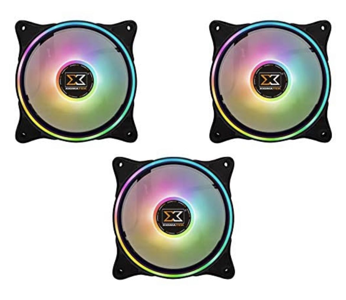

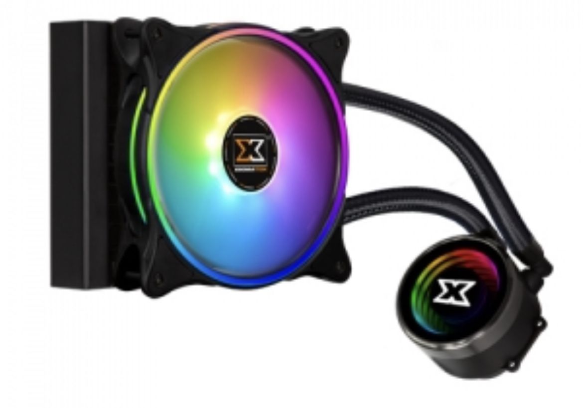

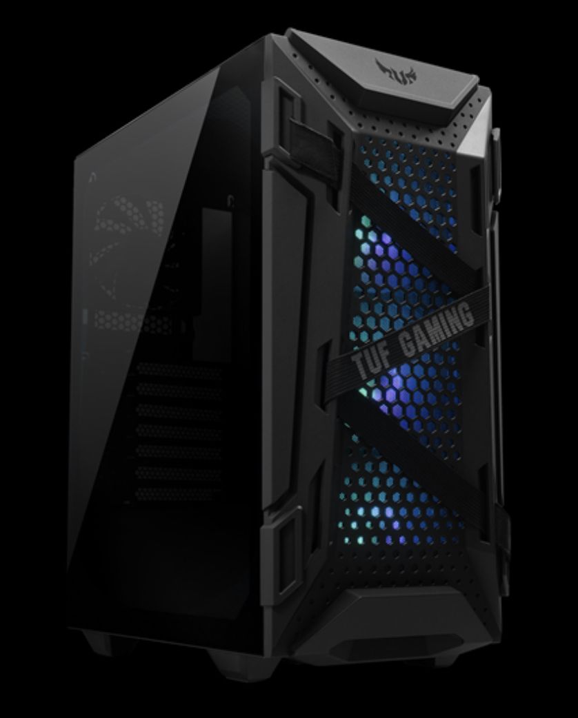

Merhaba arkadaşlar, 7 adet fan ve 1 adet 120mm sıvı soğutucum var. Kasam ve fanlarım bunlar. Kasanın kendisinde 3 adet ARGB fan ve 1 adet egzoz fan (RGB'siz) bulunmakta. Ekstradan 3 adet Xigmatek AT120 fan ve Xigmatek Aurora 120mm sıvı soğutucu var.
(Ufak bir detay vereyim, Xigmatek fanların önü RGB olup arkası RGB'sizdir. )
Elde avuçtakiler yukarıda yazıyor. Sizce nasıl bir dizilim yapmalıyım?

Üste 2 tane AT120 tak, egzoza da sıvı soğutmayı tak. Arkadaki fanı sökme, push-pull şekliyle kalsın. Öndeki 3 tane GT 301'in kendi fanı orada dursun.
Üste takacağın fanların yönü de içerideki havayı dışarı verecek şekilde olsun.
Yazdıklarımı geri sildim. En doğru öneri @BerkayZ87 bahsettiği gibi. Öndeki fanlarınıza dokunmayın, üst kısıma soğutucu radyatörü arka köşeye doğru olabilir sadece ancak egsozda olması ve push/pull şeklinde konumlandırılması en doğrusu. Kasanın üst kısmında RAM slotları radyatöre izin vermez. Üst tarafta geride kalmasının bir anlamı olmaz.
1 tane AT120 kaldı :)
Kasada kullanabileceğiniz başka bir alan yok. Yedek kulübesinde beklesin.
Arkadaşlar 120mm üst tarafa oluyor. En köşe ve arkaya oturuyor. Ala push-pull daha mantıklı gibi geliyor. Ayrıca en üstte 3 tane sığıyor diye biliyorum. Ondan şaşırdım. Sitesinde 2 tane diyor. Bugün 3'ünü yukarı takmayı deneyeceğim. Sığdığını zannediyorum.
Yedek kulübesi değerleniyor 😀
Bir de push-pull işlemini nasıl yapacağım? Egzoz fanı çıkarmadan direkt 120mm radyatörü monte edebilir miyim?

Push-pull için vidam yok :O egzoz fanı çıkarıp direkt radyatörü taksam ? :)

Üst tarafa sadece 2 adet 120mm fan takabilirsiniz. Kalan boşluk serçe parmağı kadar olacak :) 3. fan için maalef yer bulunmuyor. Egzoz fanı için vidanız yoksa direk fan ve radyatörü bağlayabilirsiniz. 2 fan ile daha verimli olacağı ve fazladan fanınız olduğu için önerdik. Egzoz olduğu gibi kalsın derseniz, üst kısma arka tarafa doğru takabilirsiniz. Ön kısımda RAM slotlarınız temas edeceği için uygun olmayacaktır.
Ayrıca ekstra vidaya ihtiyacınız olmaz. Olmazdan kastım 4 vida egzoz fanını diğer 4 vidada radyatör ile fan için gerekli. Ekstra uzun bir vida gerekmez. Yanlış anlamadım değil mi?

Egzoz fanı da yeni aldığım fanla değiştirdim.
Yalnız ortaya şöyle bir görüntü çıktı.
Egzoz fanın kablosu anakartın CHA_FAN pinine bağlıydı. Ancak sıvı soğutucunun fanı kendi kontrolcüsüne bağlanıyor. Böylelikle sistem ısındığında egzoz fanı görmeyecek.
Egzoz olması gerektiği yerde (CHA_FAN), orda sorun yok. Egzoz kısmını push-pull şeklinde mi yaptınız? Buna bağlı egzoz fanı ve radyatör fanı bağımsız hareket edecek mi diye sordunuz?
Hayır. Push-Pull için vidam olmadığı için Egzoz fanı çıkardım. Direkt sıvı soğutucuyu koydum. Ama CHA FAN yeri boş kaldı böylelikle. Kısacası sıvı soğutucum CHA FAN yerine uyumsuz, kendi kontrolcüsüne bağlanıyor. Böyle yaparsam sorun olur mu? Ön fanlar CHA_FAN'a bağlı. Sadece egzoz bağlı değil.
