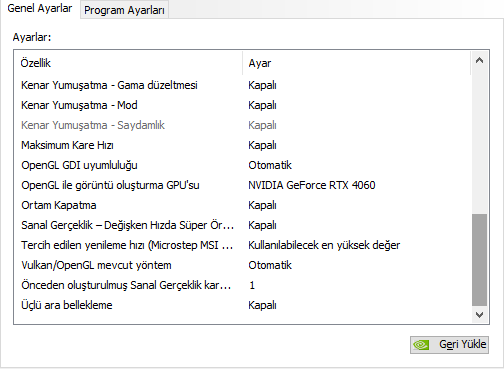

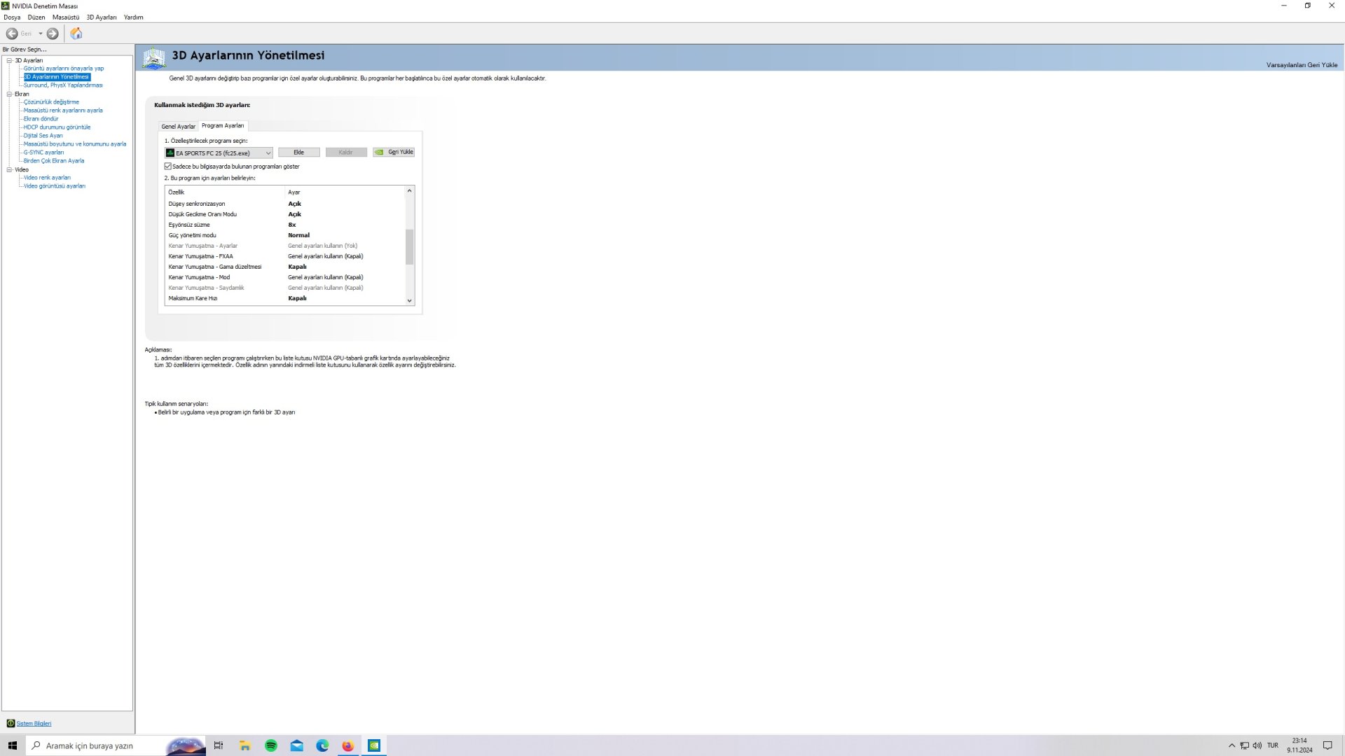

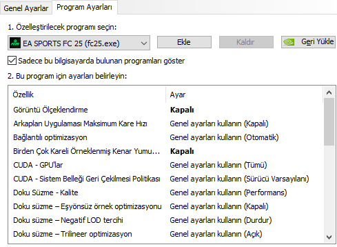

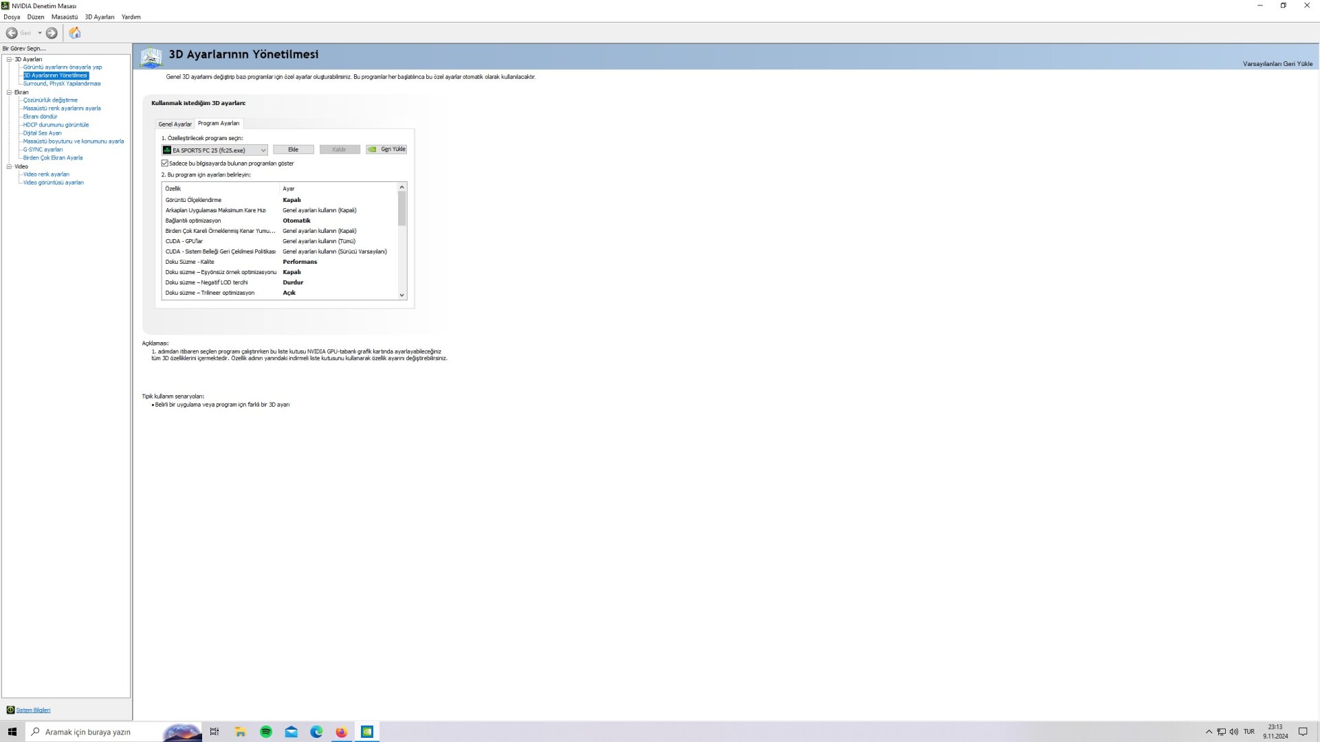

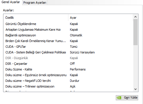

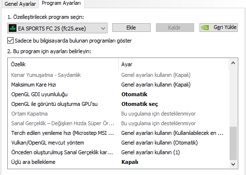

Bu NVIDIA ayarlarını bir dene. Oyun içinden V-Sync kapat, sadece NVIDIA da açık olsun.
    114,2 KB · Görüntüleme: 3.139
    109,8 KB · Görüntüleme: 2.880
Bu NVIDIA ayarlarını bir dene. Oyun içinden V-Sync kapat, sadece NVIDIA da açık olsun.Eki Görüntüle 2348332
