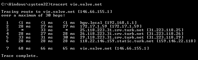

Merhaba arkadaşla, r taşındığımız apartmanda altyapı yoktu. Henüz yenice fiber altyapı çekildi. Her şey hazırlandı. TurkNet fiber 100 paketini kullanmaya başladık. Santral hemen evin karşısında, çok yakınız yani ama en fazla 90Mbps hız alabiliyorum. Ayrıca pingim 30'dan aşağı düşmüyor. Acaba altyapı fiber olmayabilir mi, turuncu kablo var ama bu nasıl fiber oluyor o zaman?

Eve cat6'mı geliyor yoksa gpon kutusu var mı evde
Önemli olan ülke dışında bulunan sunuculara gecikmenin durumu.
Örneğin "tracert vie.valve.net" diye CMD üzerinden komut girecek bakabilirsiniz.

Ping 30'dan aşağı düşmüyor derken, Speedtest'te mi, oyunda mı? Hangi oyunda? Kablolu mu kablosuz mu bağlısınız? Bir sürü değişken var.
Sadece pingim 30'dan aşağı düşmüyor diye bir şey yok, daha detaylı bilgi vermeniz lazım. Tracert yapıp atar mısınız tracert vie.valve.net ve 1.1.1.1'e?
Kablolu kablosuz fark etmeksizin en düşük 29 ping alabildim. Hangi sitede test yaparsam yapayım 29'dan aşağı ping çıkmıyor. Oynadığım oyunlarda İstanbul sunucusu olsa dert değil 30 ping oynarım ama Avrupa serverlerinde vs pingim hep 170 180 çıkıyor.
Valve ping böyle hocam.
Hocam şu an "fiber" altyapı olmasına rağmen 100Mbps'lik paketten 70Mbps hız alabilyorum.
