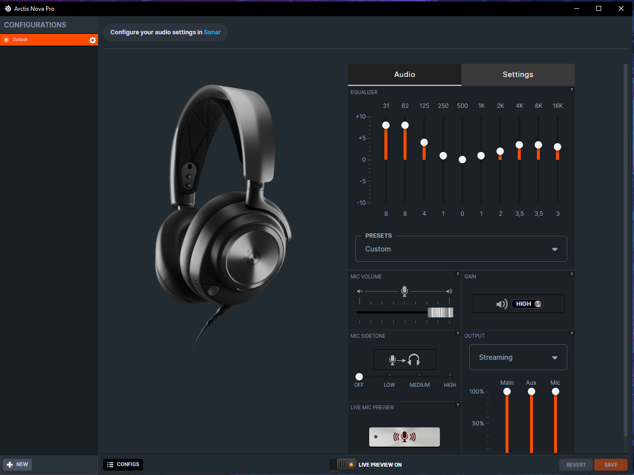

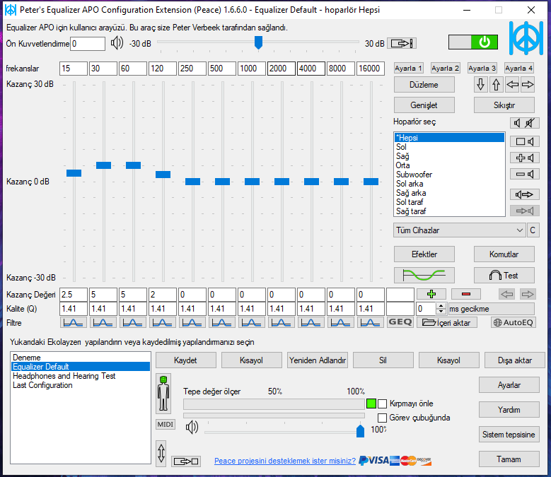

Nova Pro kablolu kullanıcısıyım bende. Kutudan çıktığı haliyle vasat diyebiliriz, doğru ekolayzır ayarlarıyla benim gibi bas sever biri için inanılmaz keyifli bir hal alıyor. Burak beyi diğer marka övücülerle karıştırmayın. Söylediklerinde sonuna kadar haklı, bu kulaklığı doğru ayarlarla denemeden yorum yapılmamalı. İnceleme yapan yerler stok ayarlarla yapıyor testleri. Arkası açık profesyonal kulaklıklar kadar geniş bir sahnesi yok ama bunun dışında her konuda tatmin edici. Ben yaptığım ayarları burada paylaşmak istiyorum, gören olur faydam dokunur.
Eki Görüntüle 2214284
Eki Görüntüle 2214285
"-Sennheiser HD6xx serisindeki bir kulaklığımı bunu alınca takas ettim ve daha iyi" dediği anda beni bir gülme almıştı. Spesifik hiç bir tanımlama içermeyen ve şu kelimeler ile ( "-Bence iyi, ence güzel, bence rahat, bence sesi muhteşem") yapılan tanıtım sizin ürünü almanızda elirleyici ise hayırlı olsun. İyi ki de konu hakkında uzmanmış, ya uzman olmasaydı?
Mikrofonu test ederken yaşanan bariz ses kesintileri ve sesteki zayıflamalar; Burak beyimiz tarafından Şurada "-Bence kaliteli bir mikrofon" şeklinde tanımlanıyor. Nasıl yani? Bu Kişinin yorumlarında ne kadar samimi ve iş bilir olduğunun bir referansı olsun.
Gelelim teknik detaylara;
Ürünün geldiği DAC performansı 96khz ile sınırlı. Günümüzdeki en kötü ses kartları ve hatta PC onboard ses kartları dahil 192kHz çözünürlük üretebilmektedir.
Pasif soundstage yok. Bir de kalkmış HD600 serisini kötülemiş.
39Ohm empedans, harici bir amfi gerektirmez ayrıca 93 dBSPL çok düşük bir ses seviyesi. Zaten -0.54 db civarı ölçülen bass cevabı yeterince yüksek, ancak genel ses seviyesi düşük kaldığından eklediğiniz +10 db Eq ayarı seslerin distorte olmasına ve kulaklığınızın ömrünün azalmasına fazlaca yardımcı olur.
Frekans doğruluğ sorunlu. Kaynaktan gelen sesler hiç bir yerde dileyicinin kulağına doğru şekilde ulaşmıyor. Üstelikte sağ ve sol kulaklık arasında niteliksel olarak da farklar mevcut.
Netice: Bu bir oyuncu ve multimedya kulaklığı. Oyunlarda sesi güçlendirir. istediğiniz performansı iyi bir şekilde verir. Ancak amacınız Müzik dinlemek ise kesinlikle almayın.

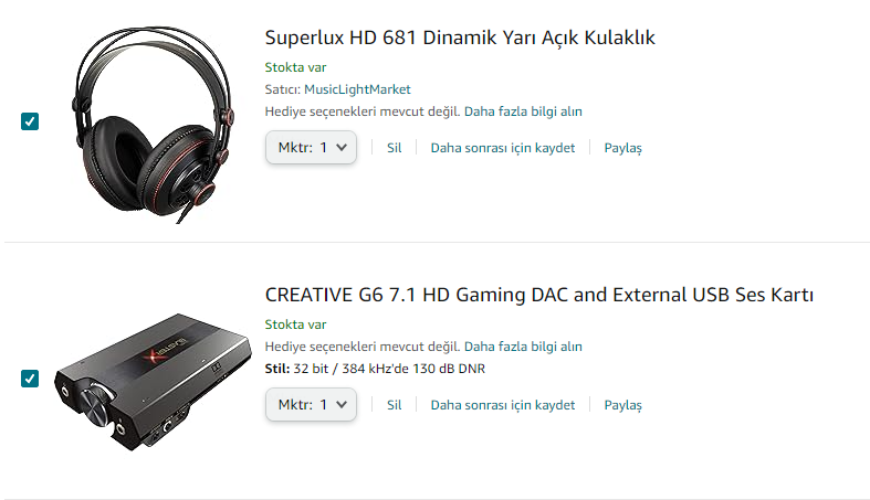

Hocam sizin gibi birini bulmuşken sorayım.☺️ Önerdiğiniz kulaklık ve dac olarak g6 nasıl ikili olur? G6 fiyatlarında daha iyi önerebileceğiniz bir dac varmı acaba?
Eki Görüntüle 2214373
Şu "gaming" ürünlerinden müzik dinleme amacındaysanız uzak durun lütfen. Creative, steelseries gibi markalar multimedya / oyun sektörüne hizmet verir. Müzik piyasası için rekabetçi hiç bir ürünleri ve hedefleri bulunmamaktadır.
Superlux için harici DAC ihtiyacınız yok. Ancak ürünü nerede nasıl kullanacağınız ile ilgili bir çok parametreye göre DAC ya da Preamp tercihi belirlenir. Misal; niteliksiz bir onboard ses kartınız var ise kullanabilirsiniz. MSI gibi anakartlar gayet iyi seviyelerde ses işlemcileri kullanmaktadır. Yukarıda steelseries in DAC ünitesi 96 Khz iken Kullandığım onboard ses kartı 32bit / 192Kkz çözünürlükte örneğin.
Şu "Gaming" ürünlerinden müzik dinleme amacındaysanız uzak durun lütfen. Creative, SteelSeries gibi markalar multimedya / oyun sektörüne hizmet verir. Müzik piyasası için rekabetçi hiçbir ürünleri ve hedefleri bulunmamaktadır.
Superlux için harici DAC ihtiyacınız yok. Ancak ürünü nerede nasıl kullanacağınız ile ilgili birçok parametreye göre DAC'ya da preamp tercihi belirlenir. Misal; niteliksiz bir onboard ses kartınız var ise kullanabilirsiniz. MSI gibi anakartlar gayet iyi seviyelerde ses işlemcileri kullanmaktadır. Yukarıda SteelSeries'in DAC ünitesi 96 KHz iken kullandığım onboard ses kartı 32 Bit / 192kkz çözünürlükte örneğin.
Hocam iyi diyorsun hos diyorsunda, benim anakart MSI X570 Gaming Plus, yüksek ihtimalle bu anakartta 192 KHz ses cipine sahiptir. Ama buna rağmen kulaklık DAC ünitesinde çok büyük kalite farkıyla çalışıyor. Sizin kadar hakim değilim bu konuya ama bana kalırsa kağıt üzerinde 192 KHz dese bile bunu verecek güçte değil bu donanimlar. Bu Game DAC her ne kadar çok güçlü bir çıkışa sahip olmasa da(80 ohm Empedans'a kadar denilmiş) ses çözümleme işini iyi yapıyor. Bu Sound Blaster G6 ile arasındaki farkı çok merak ediyorum ben.
