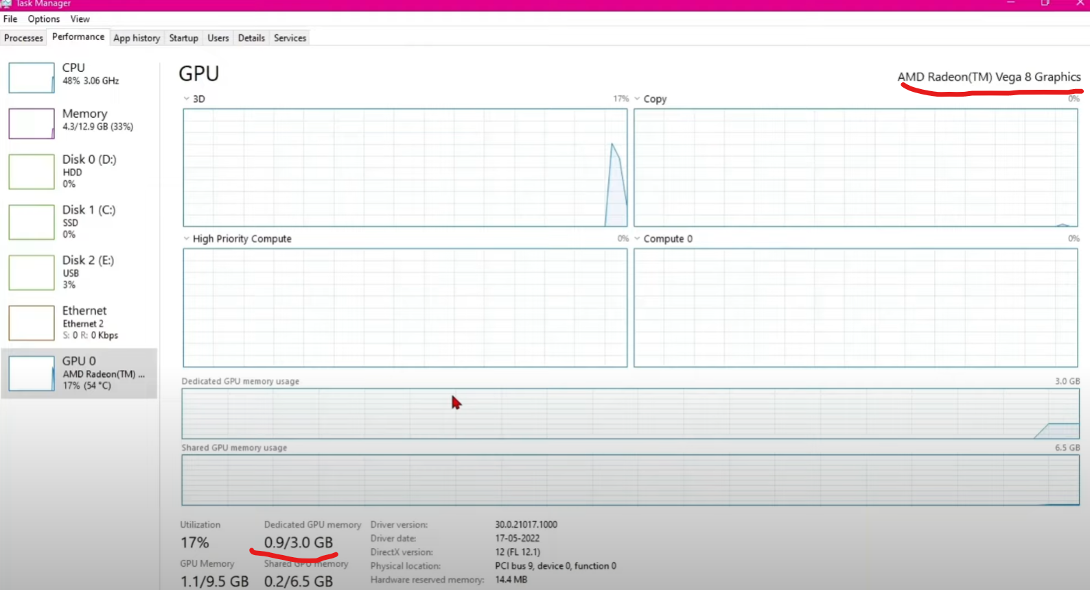

@gurelwrey548 Vega 8'de doğrusu direk VRAM yok, komple sistem RAM'ini kullanan bir entegre CPU grafik birimi. Oyüzden "VRAM taşması" imkan dışı, çünkü komple VRAM yok kartta. Sistem RAM'iniz ne kadar ise onun yarısı kadarı kadar limit var.

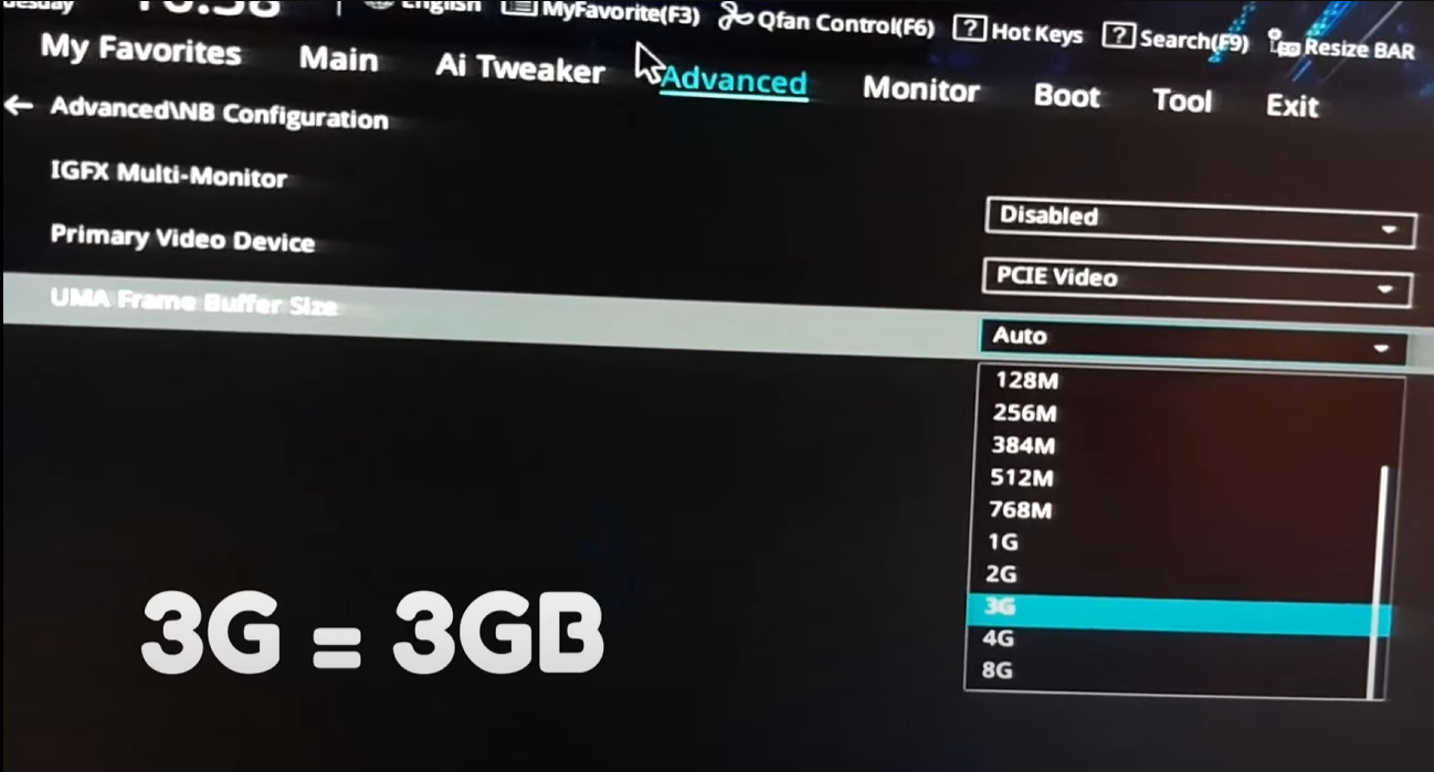

Ben BIOS kısmını kast ettim hocam, Windows'tan arttıramazsınız zaten:
ASUS anakart için örnek mesela:
Buradan ayarladığınız rakam GPU'ya atanan VRAM havuzunu belirliyor.
Bu şekilde "adanmış belleği" genişletebilirsiniz:
Gidip 8GB filanda yapmayın tabi. Sistem RAM'ini daraltıcağı için 3-4GB yeterli. En düşük 1080P ayarlarda oyun 2-2.5GB civarı tüketiyor.
