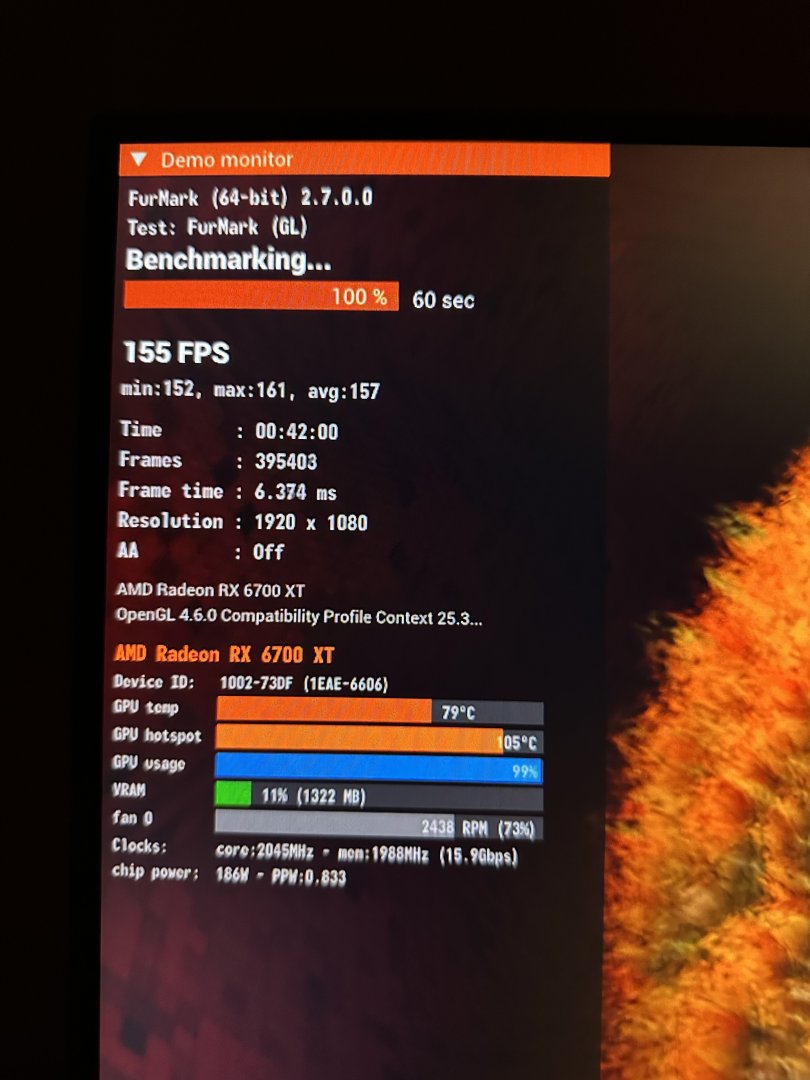

FurMark testi sonuçları nasıl?

Kartım normalde 80 dereceye çıkmazdı, 70-75 arası olurdu ama kasa biraz kapalı bir yerde. Sonuçlar nasıl?

Kasa kapalı yerdeyse ortam da çok serin değilse furmark 79 derece normal gibi. Termal macun durumunu bilmiyorum ama o da önemli bir faktör.

Ekran kartını 2 senedir kullanıyorum. Bildiğim kadarıyla bunların macunları 3 4 senede bir değişiyormuş.
Kartın sıcaklığına göre normal değil mi?
Kart 2500 devir fan ile çalışıyor GPU 80 normal diyebiliriz ama hotspot yüksek geldi bana açıkçası. Muhtemelen 0 aldın ve garantisi çoktan bitmiştir bir macun, termal pad değişimi icap eder.

Evet 0 aldım, satacağım zaten satmadan önce bir değişim yapılmalı mı peki sence, böyle kalsa satış bakımından problem olur mu?

Alıcı eğer ki deneyimli, tecrübeli ise bakımla sıcaklık düşeceğini bilir öyle alır ama yeni PC toplayan biri için fazla gelir bu sıcaklıklar. 80'in altında kocaman 105° yazıyor işkillenir insan ister istemez. Kendin bu kartı alacakmış gibi düşün bakım yaparsan daha iyi olur diyorum ben yapmayacaksanda sen bilirsin.

Doğru diyorsun hocam. Ben zaten kimseye problemli ürün satmak istemem. Haklısın, ilgileneceğim bu konuyla teşekkürler.
