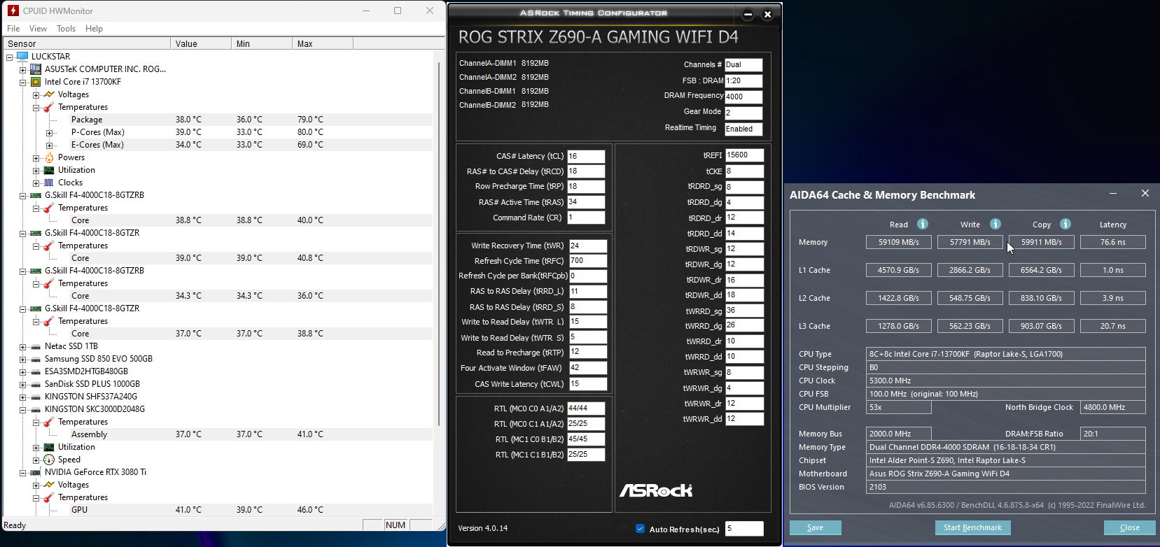

Bu arada latency 67ms çıkıyor.
    109 KB · Görüntüleme: 56
Trc 60 trfc 600 trrds/trrdl 6 tcke 1 trtp 8 dene bir de voltaj vermeden yap.
Bu değerler Auto da daha düşük ise elleme yüksek olanları bu şekilde düşür.

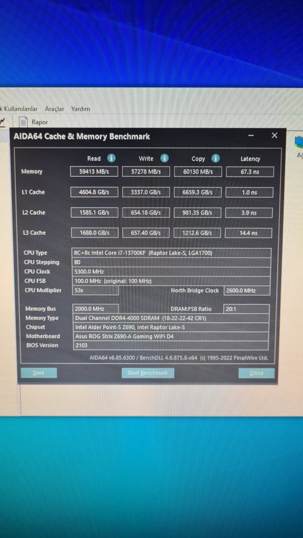

Windows 10 da 60 latency aldığın fotoğrafı paylaşır mısın? Ya otomatik ayarlarda W11 çok yüksek değer giriyor ya da farklı bir şey gecikmeni artırıyor.
En son ayarlar denedim sırayla 63-67-61 ns çıktı. Fotoğraf atacsgim tekrar yapıp.

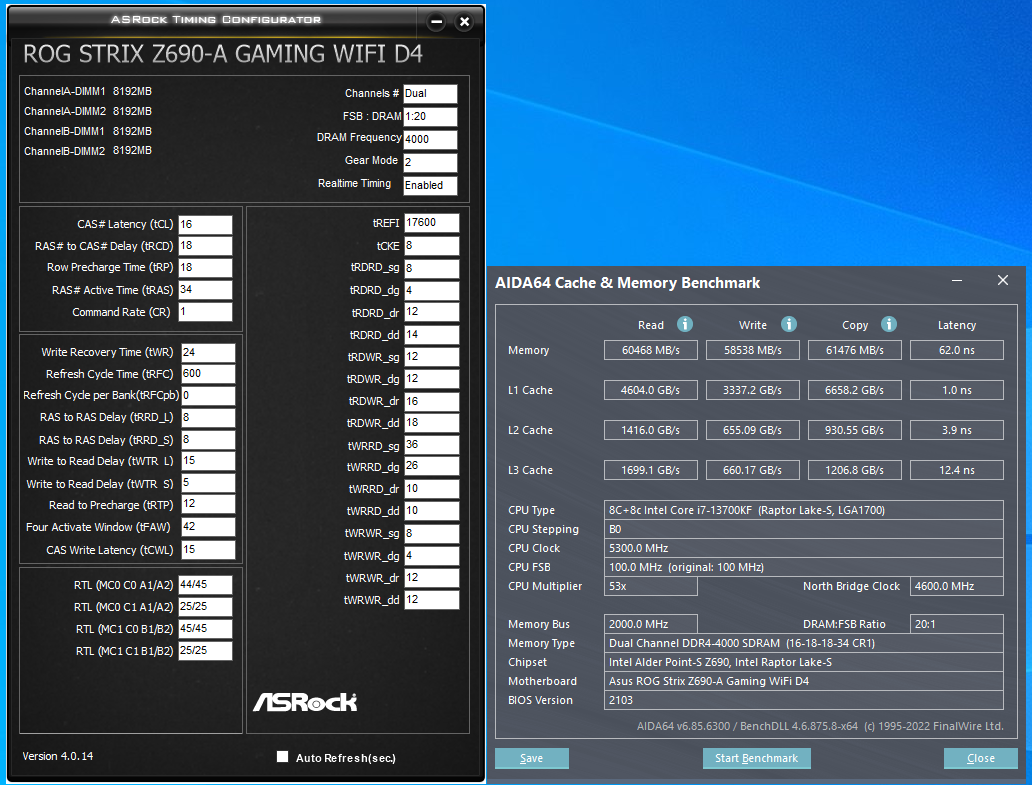

En son çektiğim ayarlar sonrası durum bu. (Windows 10)
tRFC'yi 600'e çektim. tREFI'yi az bişe arttırdım 17600
tRDD_L 10'du. S olan ile aynı olsun diye 8'e çektim.
