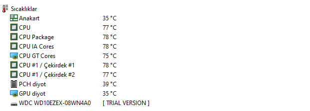

Şuanda yüksüz durumda cpu sıcaklığının hali sürdükten sonra ne olacak bakalım.

Bence bu şekilde kullanmanız doğru değil. Yükte olmayan sıcaklık bile 77 derece, çok fazla. Macun dışında soğutucuyu da iyi oturtmuş olduğunuzdan emin olun.
