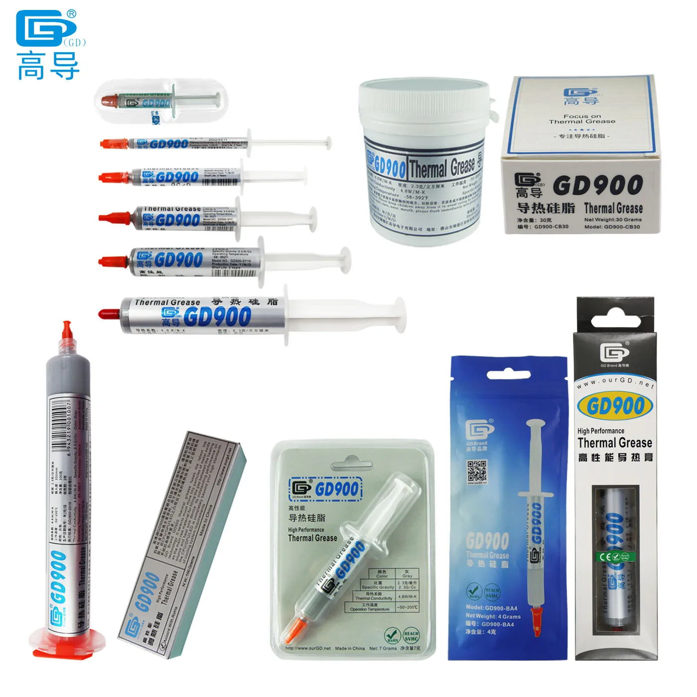

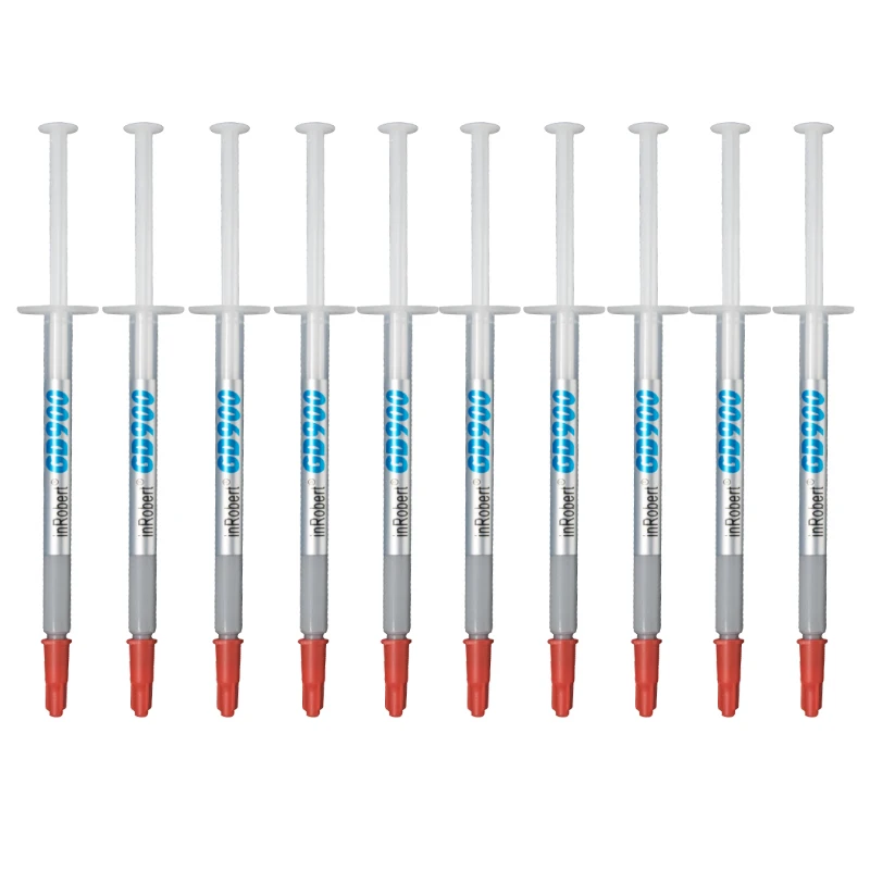

Ürün 1 gramlık olarak 5li paket olarak satın aldım. Türkiye'den almama rağmen aslında Çin alışveriş sitelerinden kolayca temin edebilirsiniz.Benim aldığımda İnRobert Yazısı yazıyor bu konuda şüphelenmediğim değil çünkü markası gd.Araştırmalarım sonucunda arasındaki farkı bulamadım.Burada değinmek istediğim başka bir konuda 1 gramlık satılan tüm termal macunlar size rahat rahat yeter(4-5 kullanımlık).
Ürün yapısına gelecek olursak gözlemlerime göre silikon bazlı rengide mx4 e benziyor.Sürülmesi kolay kıvamı ideal.Isı iletkenliği 5 W/m-k.

İnRobert yazıyor demişsiniz, benimde dikkatimi çekti ama AliExpress'te kendi satıcısın (GD)da İnRobert yazan ürün yok (Anlamadığım taraf, kendi satıcısının ürünlerinde İnRobert yazmıyor. Aldığınız ürünün aynısından İnRobert adında store var, kendi bünyesinde mevcut).
Aldığınız ürün İnRobert Store'da 15 müşteriden tam puan almış.
İnRobert firmasının sattığı ürün:
GD firmasının sattığı ürün:
Ürün hakkında (Konuyu ocak başında açtığınıza göre 4 ay kullandınız.) fikrinizi belirtebilir misiniz?
Arasındaki farkı bilmiyorum. Araştırdım aynı ürün farklı şirket gibi geldi çözemedim. Ben en çok hangisi alındıysa onu alırdım. Sizin için test yapıp dönerim. Ayrıca fan curve ile oynadım 2-3 derece ondan fazla çıkar büyük ihtimal bunu da hesaba katın.
