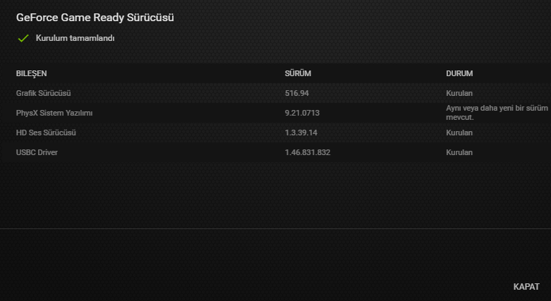

Insurgency Sandstorm oynarken birdenbire FPS düşmesi yiyordum. Bu FPS droplarda da önce ses gidiyor sonra da ekran donuyor 2-3 saniye donuk kalıyor ve tekrar ekran geliyordu. Tabii 10 saniye sonra tekrar ses gidiyordu donuyordu vs. ben de sürücüyü güncellemek istedim ama böyle bir sorunla karşılaştım ne yapmalıyım? Ekran kartım 1660 Super.

Verdiğim linktekini indirdiniz değil mi? Kurulum dilinin İngilizce olması gerekiyordu. DDU ile halihazırda kurulu olan sürücüyü kaldırıp tekrar kurmayı deneyin bakalım, eğer benim verdiğimi kullanmadıysanız onu kullanın.
Sizin verdiğiniz linkten indirmiştim ama olmadı. Hızlı kurulum yerine özel kurulumu seçtim oradan da PhysX yazılımını zaten kurulu diye tiki kaldırdım ve tekrar denedim sorun çözüldü.
