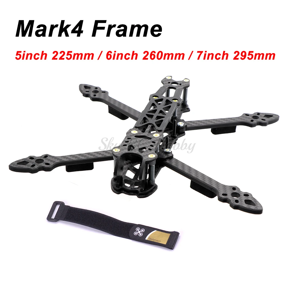

Bu nedenle yeni başlayanlar için uygun ama sağlam frameler öne çıkıyor. Ben de bu kriterlere uygun frameleri araştırmaya başladım. İlk başta Martian II ve IV arasında gidiyordum. Ancak GepRC MARK4 gövdeyi gördüm. Oldukça hafif ve daha sağlam, güzel görünüyordu. Uygundu da:
Aliexpress'ten indirim ile 200 TL'nin altına aldım. Aldığım satıcı ürünü ertesi gün kargoladı ve 2 haftada Çin'den adresime geldi. Ürün standart bir kutunun içinde, demonte olarak geliyor:
