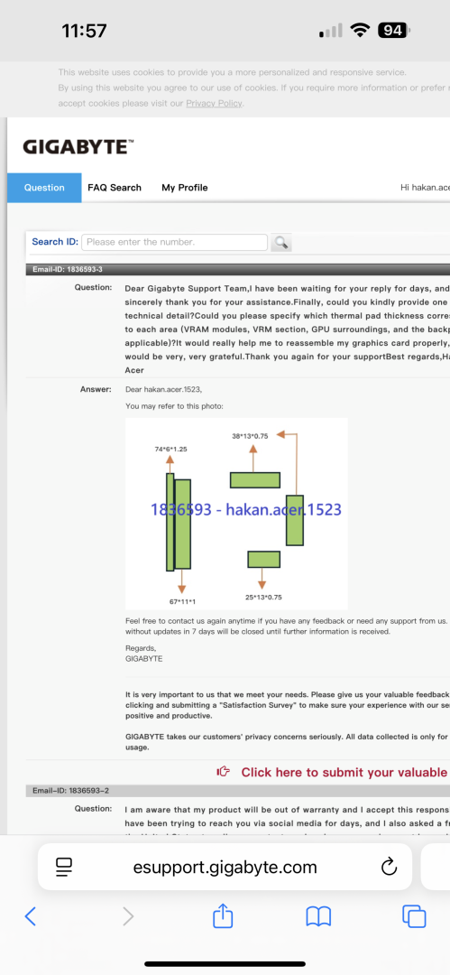

Gigabyte RTX 3060 Ti vision OC rev 2.0 ekran kartımın bakımını yaparken termal Pad'lerini değiştirmem gerekti. Ölçü almadan çöpe atmıştım padları. Fakat internette bu kartın doğru pad ölçüleriyle ilgili net ve güvenilir bir bilgi bulamadım. Bununla ilgili hiç bilgi yoktu. Farklı kartlardan referans çok fazla karışık bilgi vardı ve açıkçası hangi kalınlığı kullanacağımı bilemedim. İyi ki de rastgele almamışım.
Bunun üzerine Gigabyte resmi destek birimiyle iletişime geçtim ancak Support ile iletişim kurmak, ticket açmak ve cevap almak gerçekten günler sürdü. X'ten yazdım cevap yok. Amerika'daki arkadaşıma Gigabyte teknik destek numarasını bile arattırdım.company secret dediler ne alakaysa bilgi vermediler. Günler süren esupport.gigabyte.com ile açtığım tickete yanıt geldi.
Sonunda beklediğime değdi ve bana kartın termal pad boyutlarını gösteren resmi bir şema gönderdiler.
Bu şemayı aşağıya ekliyorum ki benim gibi uğraşan, doğru bilgi arayan herkes rahatlıkla ulaşabilsin.
Bunlar kartın üzerindeki termal pad ölçüleridir. Özellikle VRAM, VRM ve bazı soğutucu yüzeyleri için kullanılıyor.
Ayrıca, backplate tarafına da pad yerleştirilmesi gerekebiliyor, burada da genellikle 0.75 mm kalınlığında pad kullanılıyor.
Not: Kartın rev 2.0 versiyonu için geçerlidir. Rev 1.0 ile küçük farklar olabilir.
Umarım bu bilgi, kartının bakımını yapmak isteyen arkadaşlara zaman kazandırır ve kafalardaki soru işaretlerini giderir.
Herkese kolay gelsin.

Herkese merhaba,
Öncelikle bilgi için teşekkürler genel olarak 1 mm kullansam 0,75 mm veya 1,25 mm olan yerlerde sorun çıkartır mı?
