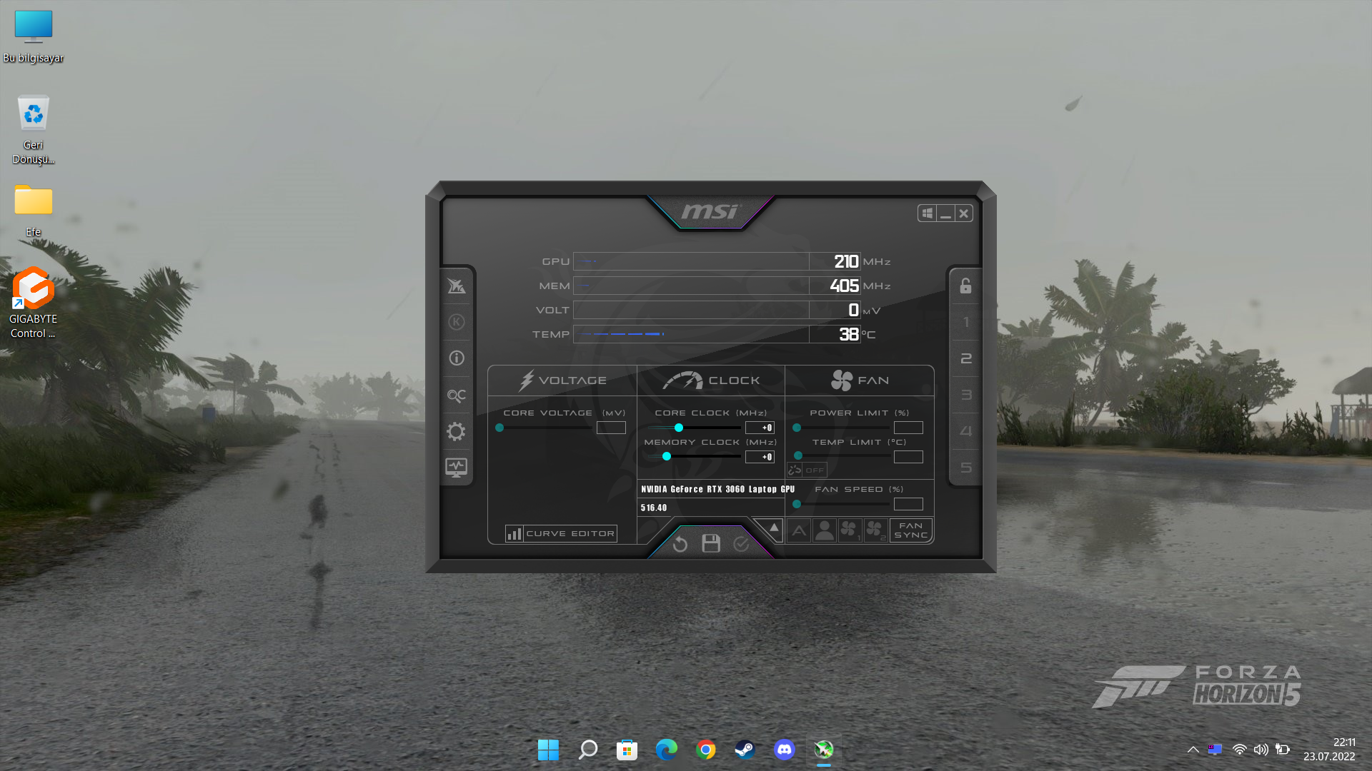

Kötü bir deneyim olmuş anlaşılan. Cihaz gittiğinden daha kötü halde dönmediyse buna da şükür.Hocam ben de İtopya üzerinden servise yolladım ancak garantisinin olduğu endeks bilişim yerine farklı bir yere gitmiş ürün. Giden serviste ise sorunuma hiçbir şekilde bakılmamış. Teknisyen kolaya kaçmak isteyen teknisyenlerin yaptığı, cihaza format atma işini bile yapmamış. Control Center açılmıyor en basitinden ki sorunum için kullanması gerekirdi. Cihaz geldiğinde Control Center calismayinca silip tekrar yükledim ve 3000 RPM fan ile 55 derece sıcaklığa sahipti boşta. Siz endeks bilişime gitmesi için bir şey dediniz mi? Yoksa direkt olarak İtopya mı yolladı. Berbattı RMA servis tek kelimeyle. Neden garanti sahibi endeks yerine RMA'ya gitti onu da anlayamadim doğrusu.

Öncelikle NVIDIA veya AMD gibi harici ekran kartlarının takibini MSI Afterburner, AIDA64, GPU-Z gibi donanımı kontrol edebilecek programlar ile yapmayın. Bu programlar donanımı kontrol edebildiği için genelde donanımları aktif ediyorlar. Yani siz programı açana kadar aslında çalışmayan ekran kartını programı açtığınız an çalıştırıyorlar ve bu durum yanıltıcı olabiliyor.
Boşta 55 derece çalışıyorlarsa fanlar havayı ılık üflüyor olmalı. Gerçekten ılık mı üflüyorlar yoksa soğuk mu?
HWiNFO ile gözlemleyin sisteminizi. Ekran kartı belleği 7GHz hızlara çıkıyor mu ya da aktif mi sürekli görebilirsiniz. Ayrıca HWiNFO programının en alt kısmında batarya şarj/deşarj oranını görebilirsiniz. Batarya ile kullanırken cihaz boşta anlık ortalama ne kadar enerji tüketiyor bize söylerseniz fikir yürütmemiz için yardımcı olabilir.
