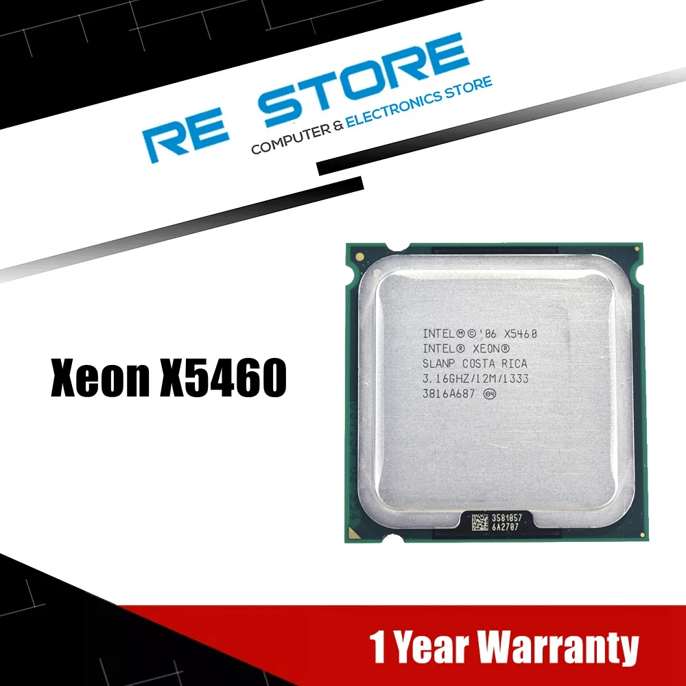

AliExpress'den kendime 775 LGA çevrilmiş bir Xeon X5460 aldım. Ama Google'a "Gigabyte GA-G41MT-ES2L CPU Support" yazınca çıkan işlemciler arasında Xeon X5460 bulunmuyor. Onlarca kişi uyumlu demişti ama listede görmeyince korktum. Siparişi iptal mi edeyim?

Hocam listede çıkmaz çünkü Xeon normalde 771 soket sunucu işlemcisidir. Bu siteden bakarsan desteği vardır, buradan anakartının modelini bul ve indir, BİOS'a girip bunu yükleyeceksin ve anakart tamamdır.
Site:BIOS microcode Xeon | tanieprocesory.pl
Ekleme:Xeon E5440 kullanıyorum ben de, bir sorun olursa etiketlersin.
BIOS güncelleme işlemini mutlaka eski işlemci varken yapın. Daha sonra Xeon işlemciyi takın.
