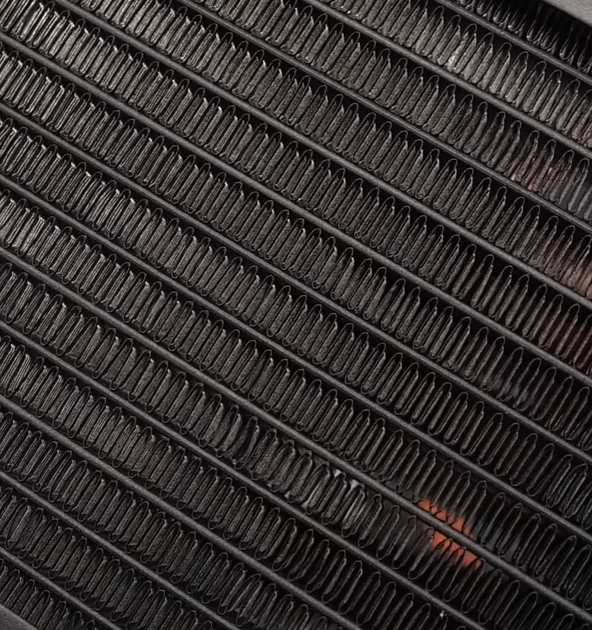

İlk olarak tasarım ve ölçülerden başlayalım. İlk önce radyatöre baktığımız zaman önceki modellerdeki gibi alüminyum kullanıldığını görüyoruz. Toplam uzunluğu 39.5 cm olan radyatörün içinde toplam 12 adet sıvı kanalı bulunmakta. 6'sı giriş 6'sı dönüş oluyor. Sıvı kanallarının arasında kalan ısıyı yaymakla görevli olan ısı yayıcı kanatçıklar çoğu radyatöre göre daha sık dokunmuş ki bu çok iyi bir şey.

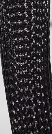

Boru tarafına geçelim. Boru kısmı biraz alışıldığın dışına çıkılarak tasarlanmış. Şimdiye kadar görüp görebileceğiniz en kalın boru bu soğutucuda. 38 cm uzunluğunda olan boru sleeve örgü çorap katmanı ile korunmuş. Borunun iç çapı 5.1 mm, dış çapı ise 7.8 mm. Rakiplerde çoğunlukla iç boru çapı 4.1-4.7 arası oluyor. Borunun kalın yapılmasının sebebine gelirsek Aorus mühendisleri aradaki sıvı akışını epeyi artırıp soğutma performansını iyileştirmeyi amaçlamış.

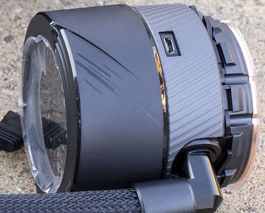

Şimdi gelelim pompa yapısına. Pompa iki parçadan oluşuyormuş gibi görünüyor. Alt kısım antrasit, üst kısım siyah renklerine sahip. Toplam yüksekliği 8 Cm'ye yakın. Standart sıvı soğutmalardan çok daha yüksek bir pompa. Tabii bununda bir sebebi var. Hemen üstünde 6 Cm'ye 6 cm çapınca bir LCD ekran konumlandırılmış. Tamamen renkli ve yuvarlak bir ekran. Ve bu ekranın asıl özelliği pugo pinler sayesinde 330 derece dönebilmesi. Evet yanlış anlamadınız, ekran çalışırken bile 330 derece kadar ekranı döndürebiliyoruz ve bu mükemmel bir şey. Diğer sıvı soğutmalarda pompanın konumuna göre yazılım üzerinden "rotation" ayarı yapılıyor, bunda ona gerek kalmamış. Yine hiçbir sıvı soğutmada olmayan bir özelliğimiz var. SD kart takabiliyoruz pompaya. Bu özellik sayesinde boyutu çok büyük olan videolar pompanın LCD ekranı üzerinde oynatılabilirken SD kart ile yazılım güncelleme de yapılabiliyor. Pompanın alt kısmında Micro USB girişi konumlandırılmış. O kablonun diğer ucunu anakart üzerindeki USB girişine takarak yazılımsal kontrol mümkün hale gelmiş oluyor. Diğer deyineceğim yer antrasit renkli kısım. O kısım metalden üretilmiş, ses izolasyonuna yarıyor. Pompadan hiç ses gelmiyor.

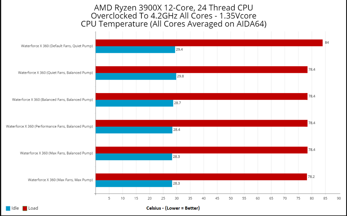

3900X tüm çekirdekler OC şekilde fanlar dönmüyorken ve pompa sessizdeyken 84 derece, orta fan hızı ve orta pompa hızında 78.4 derece ve Max fan Max pompa hızında 78.2 dereceye çıkmış. Değerler OC'li 3900X için iyi. Test programı olarak AIDA64 kullanılmış ek olarak.

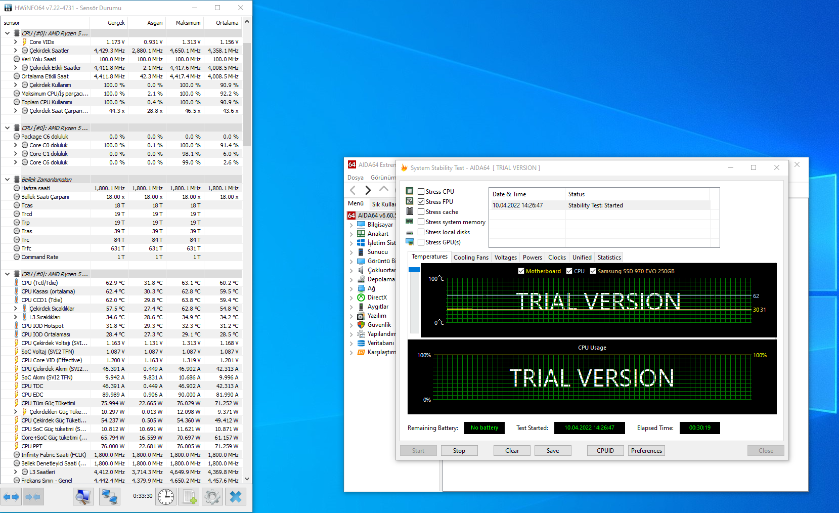

Not: Test sırasında fanlar %75 hızında, pompa ise %100 hızdaydı. Test sırasında kasa içi sıcaklık 24,7 derece. Termal macun mercimek kadar sürüldü iyice yayıldı.
