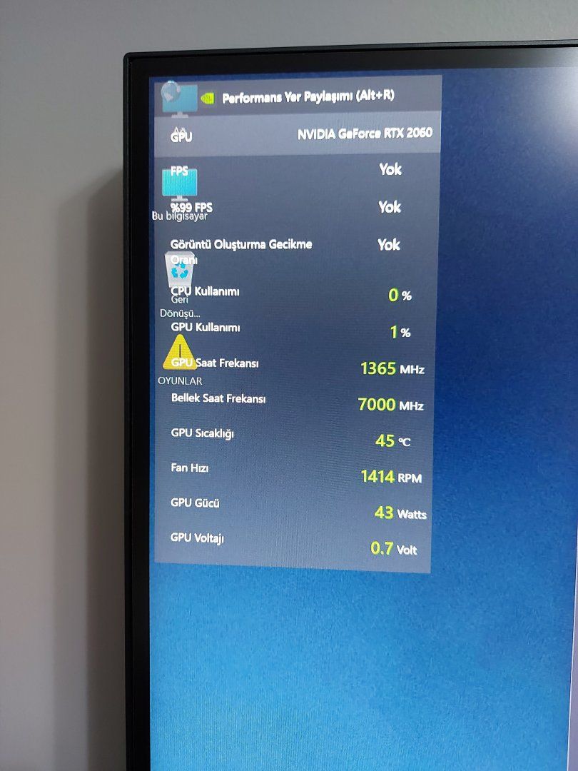

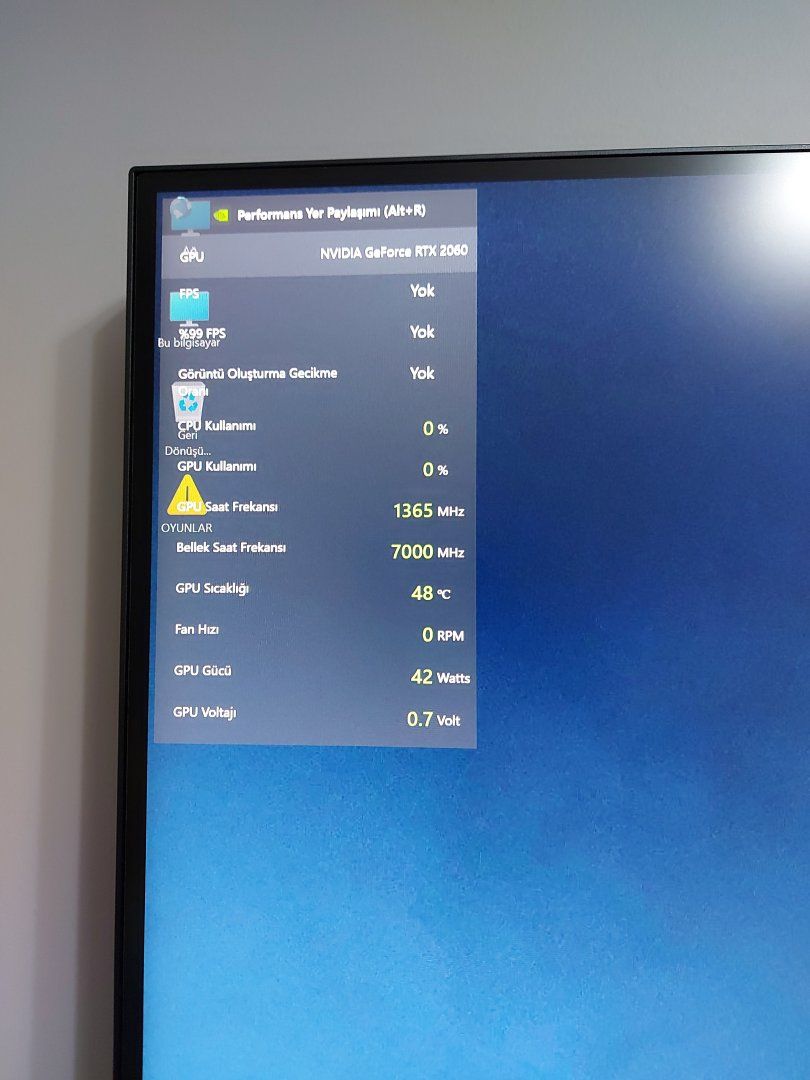

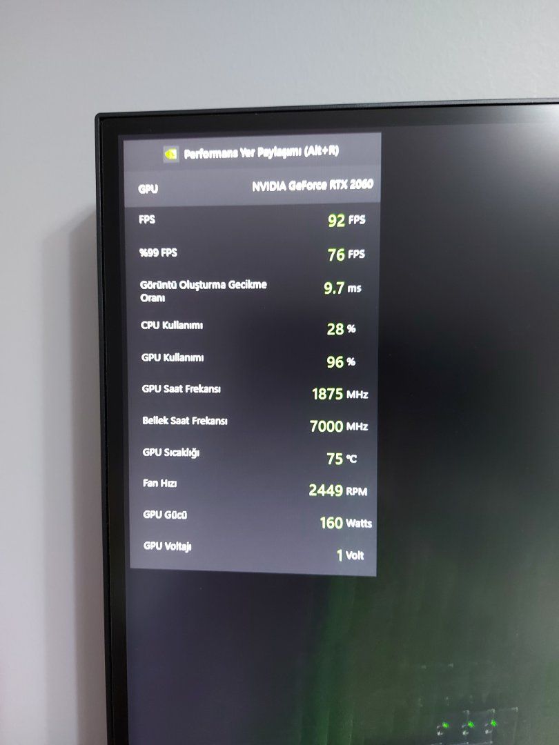

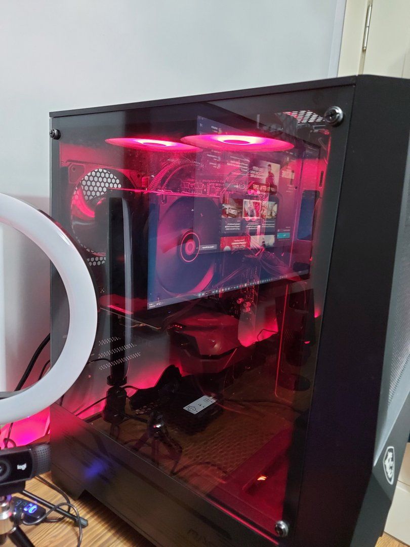

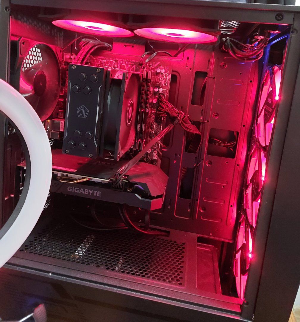

...KASA AÇIK...
1. Foto boştayken
2. Foto Warzone'dayken
...KASA KAPALI...

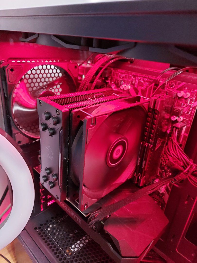

Seninle aynı kule soğutucuyu kullanıyormuşuz. Gelbura.com'dan çok beğenerek alıp uzun süre kullanmıştım. Fanların konumları doğru. Herkesin yorumlarına bakınca kartın kronik bir durumu olarak görünüyor. Soğutucu özelliği anca bu kadarına elveriyor. O nedenle overclock ile biraz düşürme yapman senin işini çözecektir. Ama tabi performans kaybı da yaşayacaksın.
Mesela bir oyundan 100 fps alıyorum.
En fazla ne kadar fps düşüşüne sebep olur.
Nasib olursa yakında monitör'ü değiştirmeyi planlıyorum ve 165 hz alacağım ve fps olmazsa olmazım olacak o yüzden aşağı yukarı bilgi verirsen sevinirim.
Hee bu arada overclock yapmam gerekiyor dedin.
Bana detayli şekilde yapmam gereken ayarları verebilirmisin.
Ve overclock'u nereden yapmalıyım afterburner'dan mı ?
Evet, yan cam açınca 6 derece düşüş oluyormuş. Öndeki panel tümden çıkıyorsa çıkarıp dene bakalım yine yan cam açık gibi bir değer mi olacak?
Ön taraf sökülüyor mu hiçbir fikrim yok.
Kasam Msi Mag Forge 100R

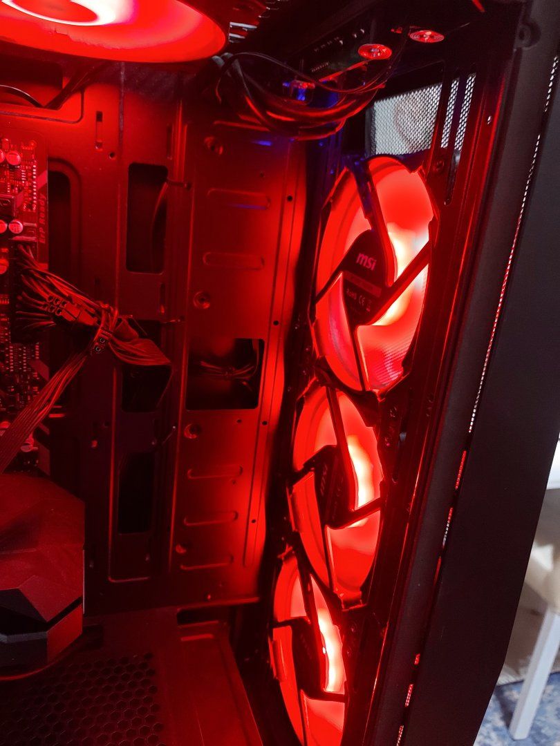

Bunlar da içini detaylı şekilde çek demiştiniz onlar.

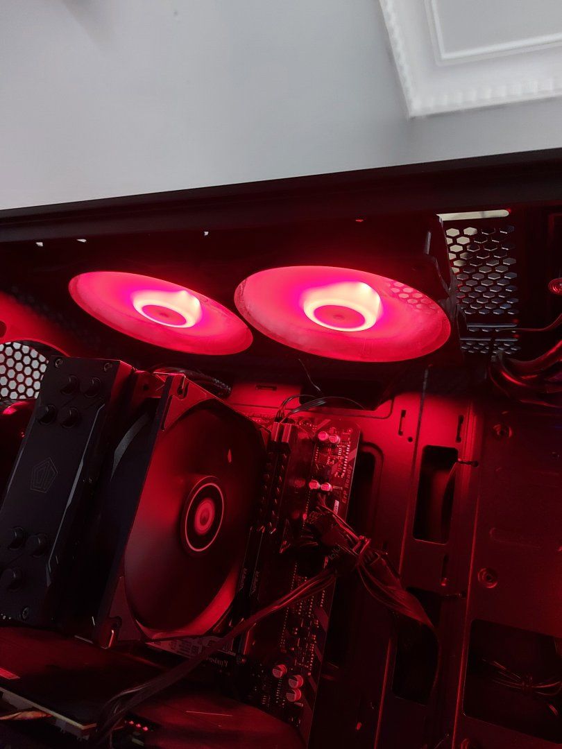

@republic1987 üstteki fanlar neden içeriye bakıyor? Tam tersi olması lazım.
Kasada toplam da 6 adet fan var ve 5 fan iceri 1 fan disariya idi fakat arkadaslar ustdekileri de egzos haline getirirsen derecelerin dusebilir dediler.
Ve iceriye surekli hava aliyorsun ama disariya hava akışı rahat sağlanamıyor olabilir dediler ve böyle bir yönlendirmede bulundular.
@republic1987 doğru söylemişler ben bir an yanlış görmüşüm. Onlar egzoz olacak yoksa yükselen sıcak havayı geri içeri iterler. Kapağı açınca 5 derece civarı düşmüş zaten bu da kasadan kaynaklanıyor. Kapağı açık kullanırsan tozlanma çok olacaktır, bütçen olduğunda geniş bir kasaya geçersen kendini kurtarmış olursun bir nebze. Gördüğüm kadarıyla masada yeterince boş alanın da var. Phanteks P500A, Corsair 5000D Airflow, Lian Li Lancool II Mesh iyi kasalardır. Bütçe o kadar çıkmazsa Lian Li Lancool 215 Mesh de oldukça sağlamdır boyutu onlar kadar olmasa da.
Merhaba. Ben konunun kasa ile alakalı olduğunu düşünmüyorum. Kasanın ön yüzeyinin %80'inden fazlası açık zaten yeterli düzeyde hava aldığını düşünüyorum. Ben de aynı kasayı kullanıyorum ve stok fan kullanıyorum. Henüz böyle bir sorun yaşamadım. Kısmı çözümler üretebilirsin ama asıl çözüm ekran kartını değiştirmek olacaktır.
