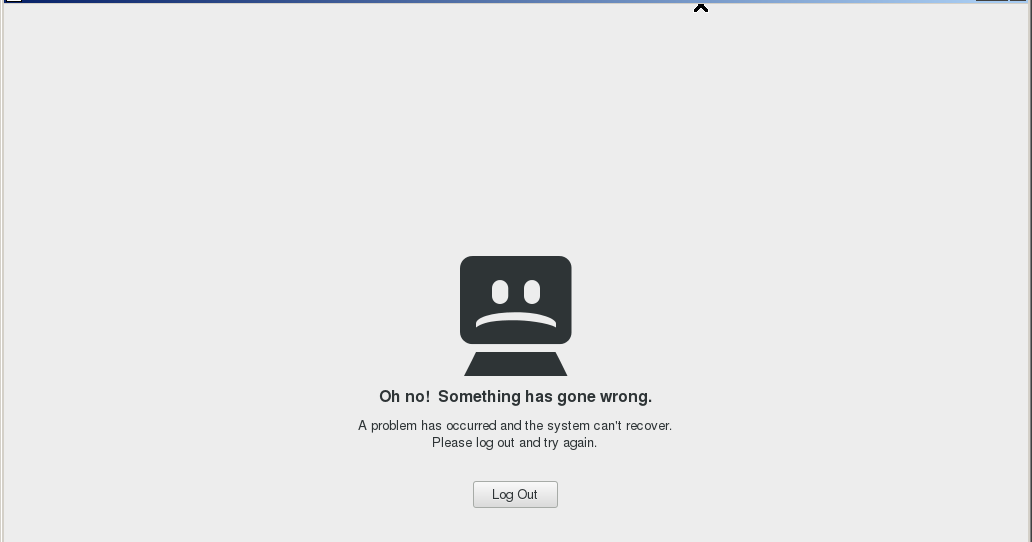

Merhabalar. Artix kullanırken gnome bir daha açılmaz oldu. DM'de gnome'u seçince şu ekran geliyor.
Wayland versiyonunu açmaya çalıştığımda ise yine beni DM'ye atıyor açılmak yerine:
Bu da gnome session'nun detaylı çıktısı:
