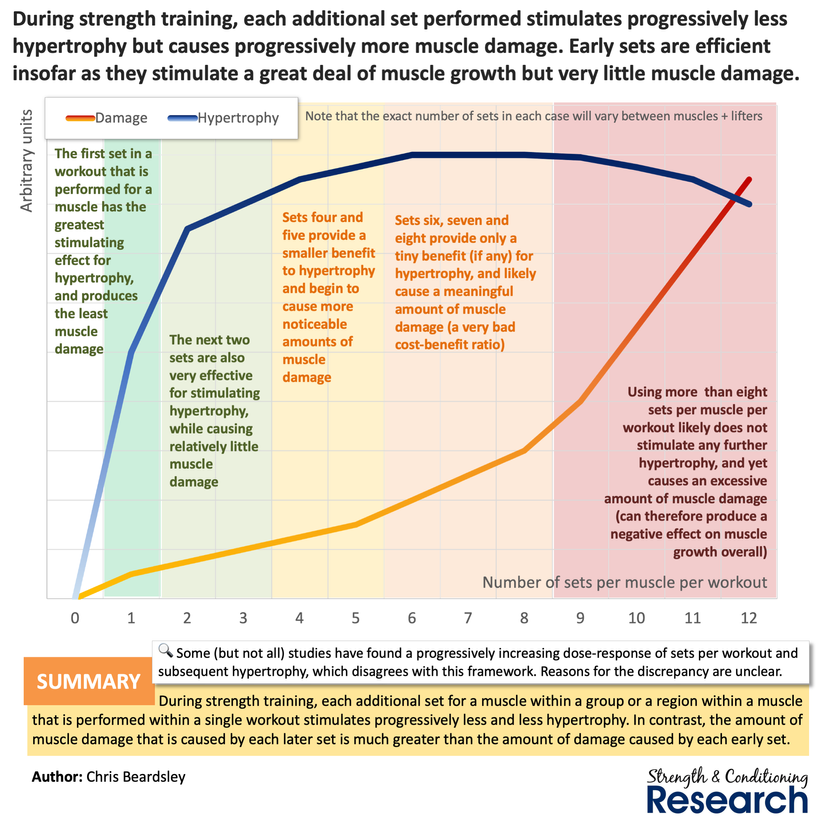

"Hipertrofi dönemlemesinde" hareket başına 5-6 set yapmanın bir mantığı yok. Hareket başına ilerleyen setler gittikçe daha az uyarı sağlıyor.

Evet bu her kas için geçerli. Drop set hiçbir yerde gerekli değil. Form iyiymiş bu arada tebrikler.

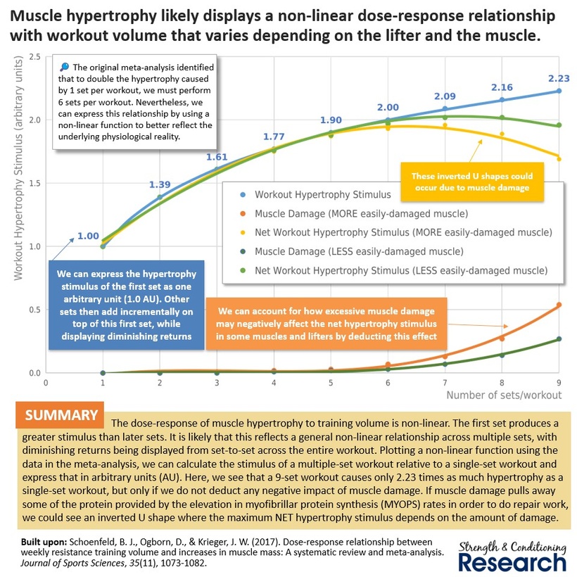

Kazanımın azalarak artması, kazanımın arttığını gösterir. Daha fazla gelişim için 1.61'lık bir uyarı yerine 2.23'lük uyarı kazanımdır. Her set azalarak katkı sağladığı için 1 set yapıp bırakın da demeliyiz o zaman. 3 settense 8 set iyidir.
Hayır değildir. Kaslarımız bir makine değil bitkinlik diye bir şey var. Zaten orada da yazıyor "We see that a 9 set workout causes only 2.23 times as much hypertrophy as a single set workout, but only if we do not deduct any negative impact of muscle damage." Zaten grafikte de kas hasarı arttıkça net uyarı da düşüyor, kas hasarı ve bitkinlik artıyor.
Konu sahibinin kullandığı hacim zaten yuksekken bunu 2 katına çıkarmayı önermenin elle tutulur bir yanı yok maalesef.
Hayır değildir. Kaslarımız bir makine değil bitkinlik diye bir şey var. Zaten orada da yazıyor "We see that a 9 set workout causes only 2.23 times as much hypertrophy as a Single set workout, but only if we do not deduct any negative impact of muscle damage." Zaten grafikte de kas hasarı arttıkça net uyarı da düşüyor, kas hasarı ve bitkinlik artıyor.
Grafik okuyabiliyorsanız orada açıkça gösteriyor. Kolay mikro hasar oluşan kaslar ve zor mikro hasar oluşan kasların hepsi 3 settense 6 sette daha iyi net kas hipertrofisi sağlıyor. U shape sadece kolay mikro hasar alan kas lifleri için 7. setten sonra platodan negatife dönüyor
Grafik okuyabiliyorsanız bu zaten bir idmanda kas başına set miktarı.
Hareket başına değil. Siz idman başı değil hareket başına 5-6 set yapmayı öneriyorsunuz. Burada da bahsedildiği gibi. Ben ise zaten buna uygun olarak idman başına 5-6 set diyorum.
