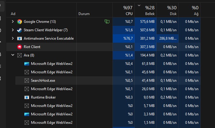

Görev Yöneticisi’nde arama yeri açılıyor ve normal Windows’un araması olduğunu sanmıyorum, çünkü kapattığım gibi geri açılıyor ve 8 tane açılıyor. RAM’i de bu kadar tüketmemesi lazım. Arama çubuğunu bilen ya da başına gelen birisi var mı acaba?

Görevini sonlandırdıktan sonra hızlıca Windows + S basın eğer ilgili işlem hızlıca yeniden başlarsa Windows'a aittir.
Windows'un kendi işlemi sıkıntı etmenize gerek yok bana tek şüpheli gelen WebView ondan da bir şey olacağını düşünmüyorum. Arama kısmının WebView işlemini kullanması şüphemi çekti.

Dediğim gibi Windows'un kendi işlemi.
Attığınız "Ara" adlı işlem Windows'un kendi işlemi.

Anladım teşekkür ederim şimdi başlat (2) ara (2) gibi şeyler mevcut kapattığım an geri açılıyor. Sabah da böyle bir şey yaşadığım için korktum para da çekildi yani. Formata rağmen hala geliyor sanırım dediğiniz gibi olabilir. Yine de tamamen net bir şekilde virüs olup olmadığını anlama şansım var mı bir program bir şey ile ?

Hocam bunlar normal işlemler Windows 11'de böyle (2), (8) gibi görünmeye başladı processtreeleri daha modern ve detaylı durduğu için. Virüs olup olmadığını anlamak için Malwarebytes veya ESET Online Scanner ile tarama yapabilirsiniz. Zaten formatlamışsınız.
