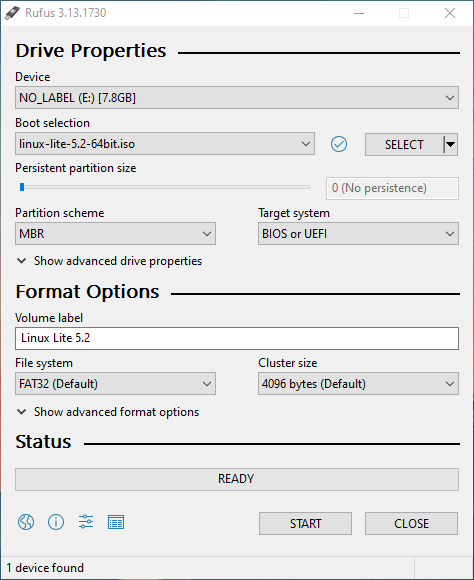

Hocam Windows'ta kullanılan Rufus adı verilen bir yazılım var. Orada diskin UEFI için mi yoksa BIOS için mi olacağını seçebiliyorsunuz.

Bu dosyayı indirip Rufus ile yazdırın. Fakat şu şekilde olsun:
Fakat sizde Device ve Boot Selection farklı olacak. Daha sonra PC'yi USB ile başlatın. Hala olmazsa BIOS'a girip oranın resmini atın.
Eki Görüntüle 1024370
