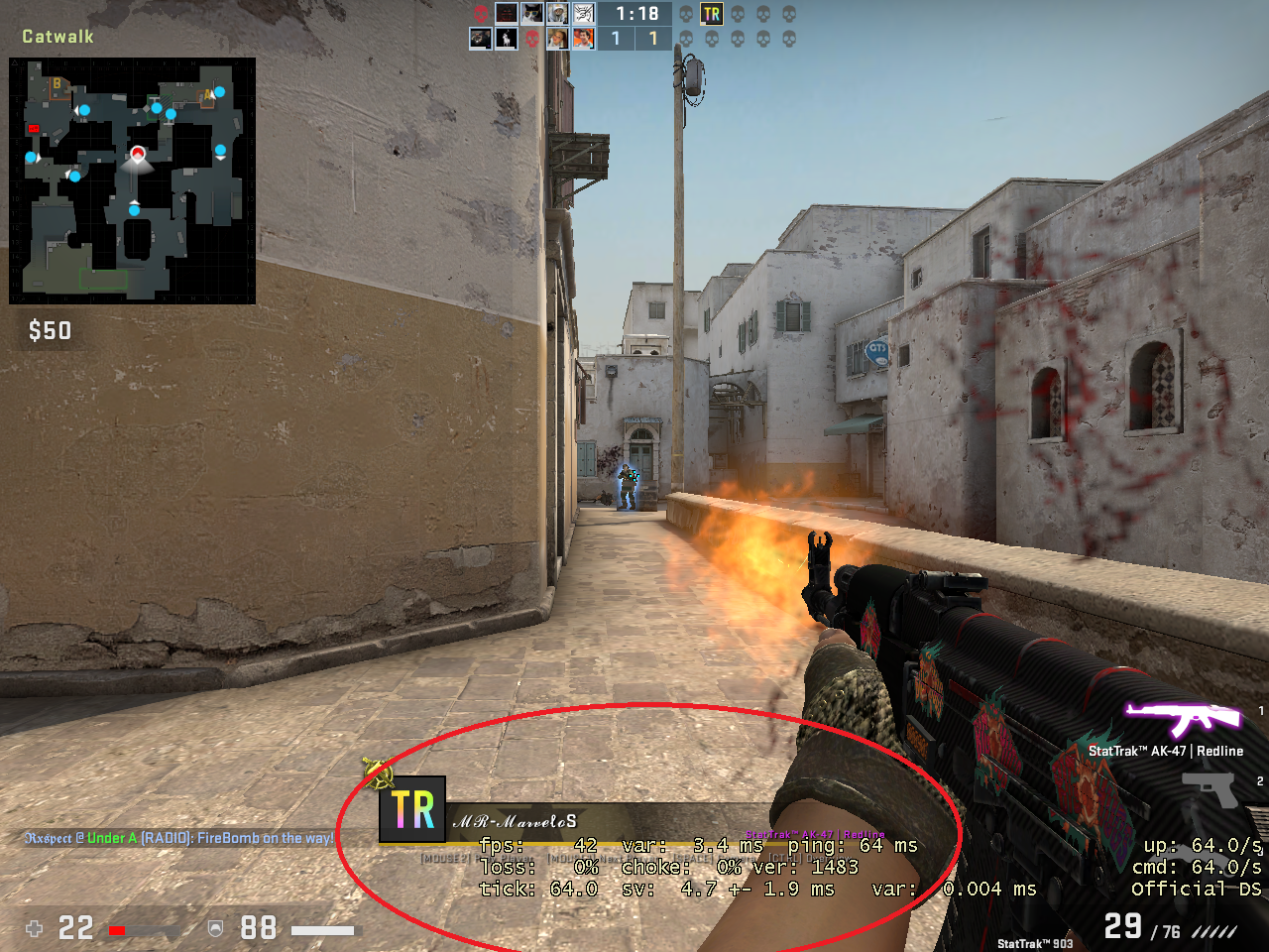

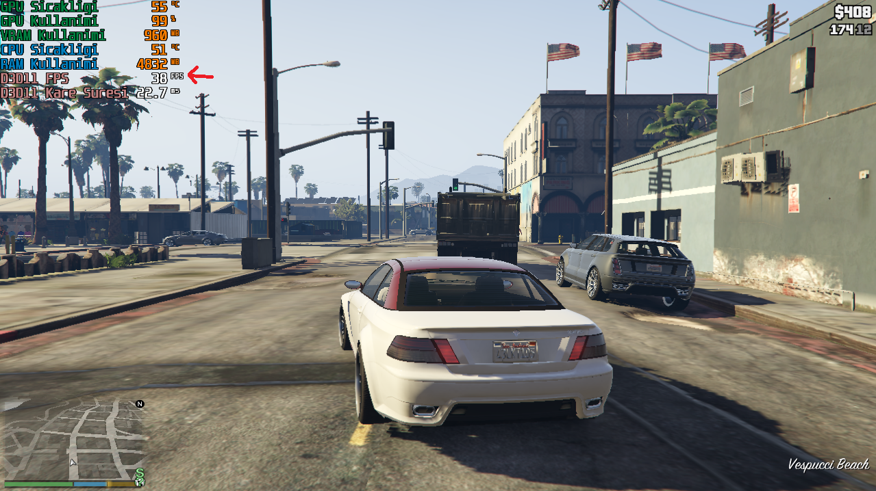

Böyle hocam yani en fazla 55-60 görebiliyorum o da bazen. Bu FPS değerleri bu sisteme göre bence normal değil ya... Ben şey diyorum RAM'in MHZ'ini artırabilirsem acaba sorun bir nebze kalkar mı ortadan? RAM normalde 2333MHz sanırım ama sistemde 1600MHz kullanılıyor olarak gözüküyor.

Her iki oyunu da 1080p'de mi oynuyorsun?
Kullanımlar normal. Anakartın belli ki en fazla 1600 MHz kullanmaya izin veriyor. @EmreYildiz
CS:GO'yu 4:3 1280x960, GTA 5'i de 16:9 1280x720'de oynuyorum.
O sistemle GTA'da 30 FPS alıyorsanız normaldir. CS:GO'da 80 30 arası alıyor olmalısınız.
Eğer bu FPS değerlerinde geziyorsa gayet normaldir. Çok düşük 1280x720 GTA 5 de aynı sistemle 25 30 alıyordum.
CS:GO'da en düşükte 40-50 arası alıyorum. Bazı FPS artıran kodları da ekledim Başlangıç Seçeneklerinden ama yine aynı.
