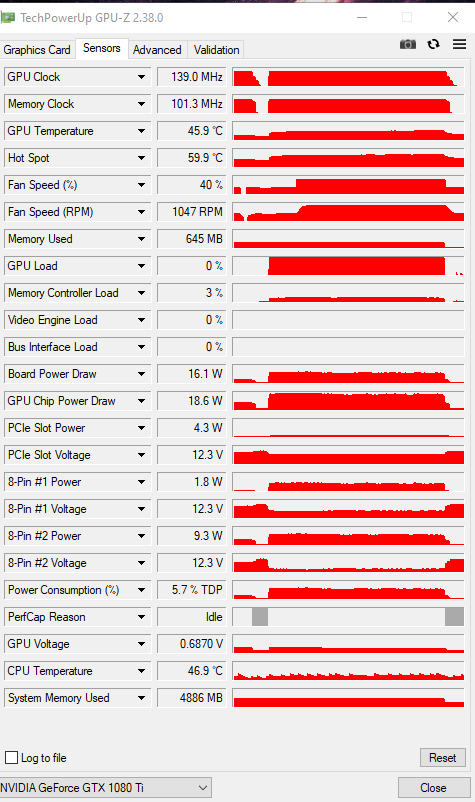

GTX 1080 Ti arızalı ise nasıl anlaşılır?
GPUZ ve UNIGINE Benchmarks indir.
Ardından programı çalıştır gpuz ye gel ve sensors bölümüne tıkla, Uniginede benchmark başlat ve test bittiğinde sensors kısmından bir fotoğraf ve testin sonucundan bir fotoğraf çekip buraya paylaş.

Buyur reis yolladım sonuçları. Kart modeli MSI GTX 1080ti Gaming X

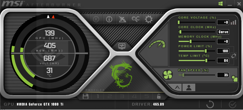

Fan yapraklarını hasar vb. şey var mı diye kontrol eder misiniz? Soğutma sistemi tam temas ediyor mu? Hasar vb. küçük ayrıntılar var mı? Termal pedleri yenilediniz mi? Hangi macunu kullandınız? Eski konunuza baktığımda attığınız Afterburner fotoğrafında yanlış anlamadıysam boşta 56 derece bir sıcaklığa ulaşmış kart ve anladığım kadarıyla tam frekansta çalışmakta. Nvidia panelinden güç yönetim modu hangi seçenekte?

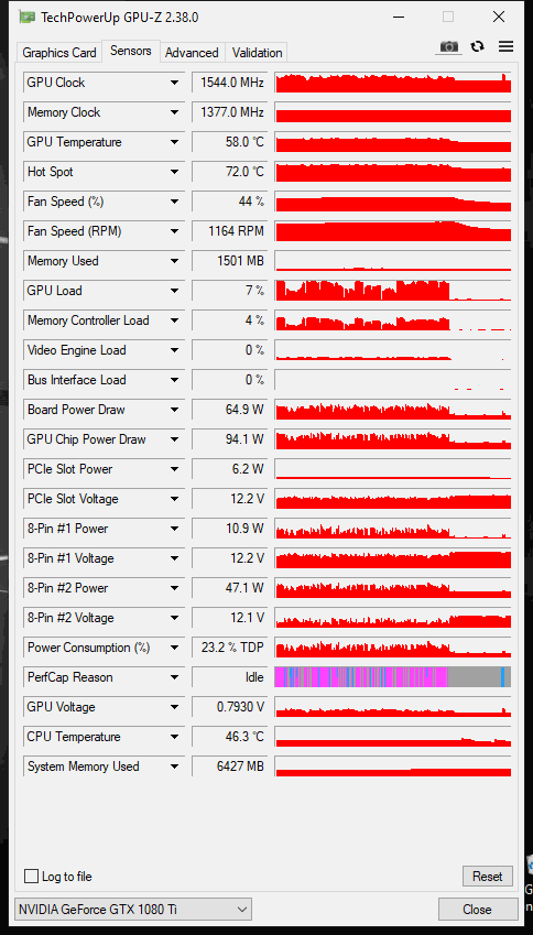

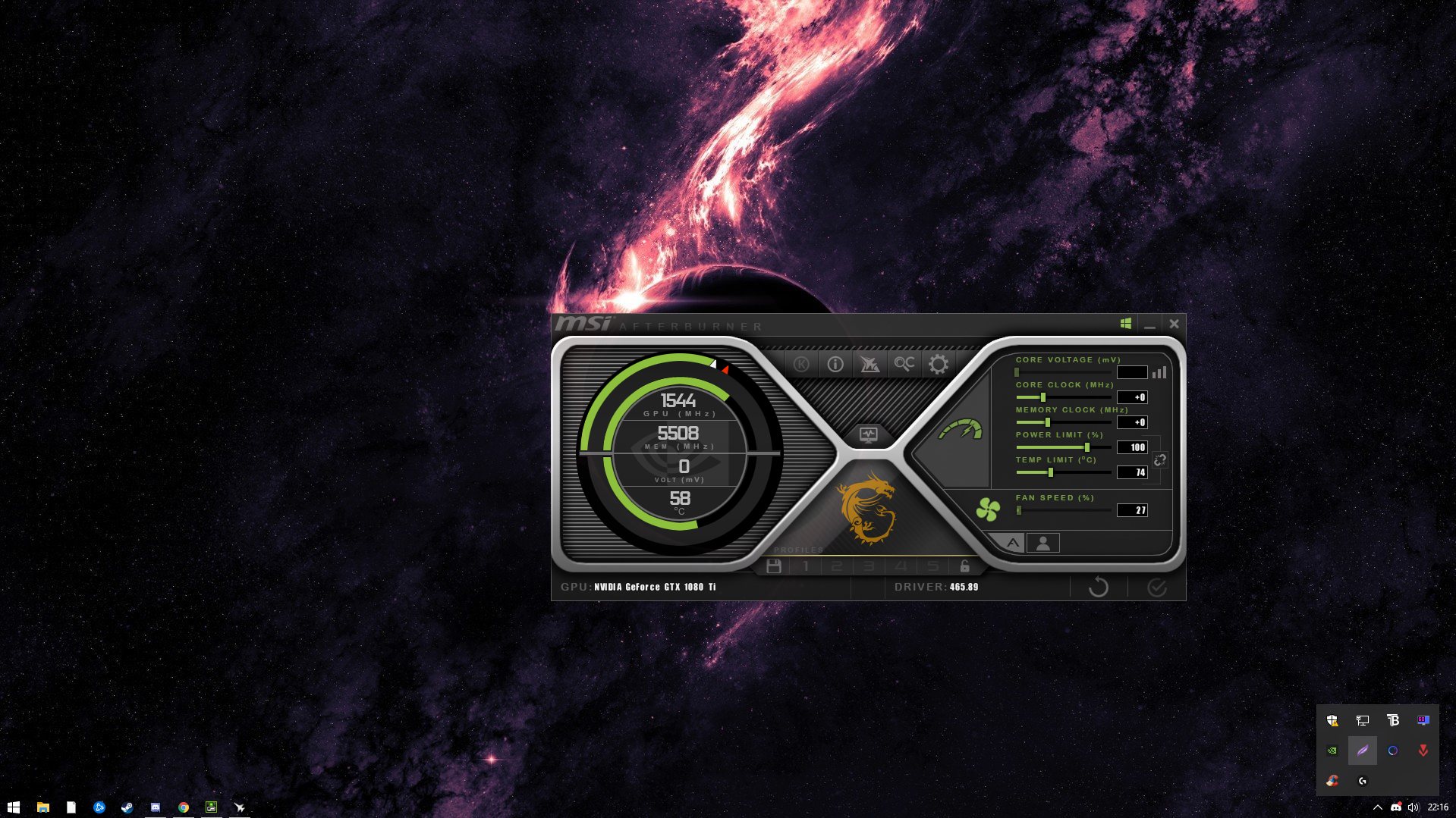

Kartta görünürde çizik dahi yok, Soğutma sistemini de düzgün taktığıma emindim ama tekrar vidalayabilirim söküp. Termal macun olarak markasız büyük bir tüp almıştım eski bilgisayarım için, onu kullandım. Ondan kaynaklı olabilir mi ısı? Nvidia güç yönetim modu "Maksimum Performansı Tercih Et" olarak ayarlı. Şuan bilgisayarı kapatıp açtım arkada hiçbir uygulama açık değilken bile kart tam güç çalışıyor nedense. Boşta 58 derece :/

Hocam geç bakıyorum kusura bakma ama kartın durumu gerçekten vahim her an elinde patlıyabilir.
Kartı çok hor kullanmışlar gerçekten senden istediğim o sensors bölümü anlık veriyimkontrol ediyor ve yükte ile dümdüz olması gerekirken aşırı dalgalı olduğu göze batıyor zaten.

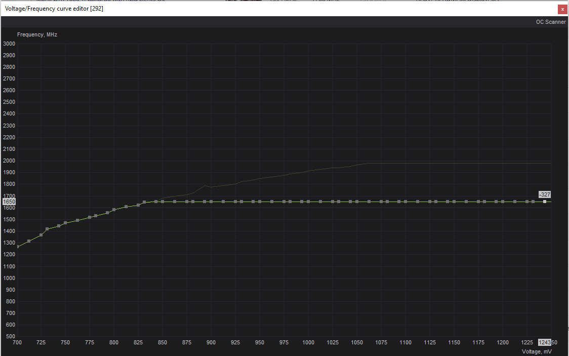

O fiyata almış olman gerçekten üzdü, sana tavsiyem karta güzelce bir UV (Undervolt) çekmen ardından Riva tuner indirip FPS sınırlaması yapman olacaktır.
Kartın ömrünü bir nebzede olsa arttırmış olacak sın bu sayede.

Nvidia Denetim Masası üzerindeki Güç Yönetimi'ni "Uyarlamalı" olarak değiştirdim ve boşta ekran kartı çok daha düzgün çalışıyor sanırım.
Undervolt işinde ise ekte attığım gibi 1650MHz'de çalışacak şekilde ayarladım, doğru yapmış mıyım siz de bakarsanız çok iyi olur ilk defa yapıyorum bu işlemi.
GPU-Z Sensors kısmını da attım Undervolt işlemi sonrasının, ne düşünüyorsunuz?

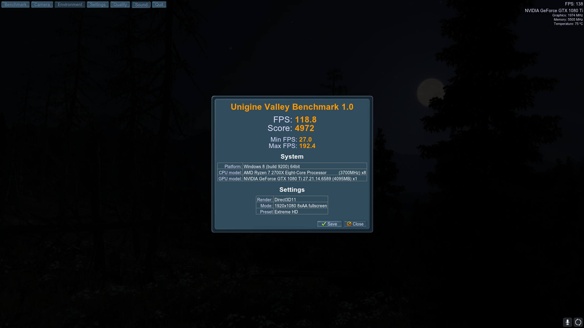

Bu da Superposition Benchmark testi sonrası. 5600 puan civarı almıştım kartın önceki halinde ama sıcaklıklar çok daha iyi oldu şuanki halinde 63'ü gördü maks.

NVIDIA Denetim Masası üzerindeki Güç Yönetimi'ni "Uyarlamalı" olarak değiştirdim ve boşta ekran kartı çok daha düzgün çalışıyor sanırım.Eki Görüntüle 991119 Undervolt işinde ise ekte attığım gibi 1650MHz'de çalışacak şekilde ayarladım, doğru yapmış mıyım siz de bakarsanız çok iyi olur ilk defa yapıyorum bu işlemi.Eki Görüntüle 991115 GPU-Z Sensors kısmını da attım Undervolt işlemi sonrasının, ne düşünüyorsunuz?Eki Görüntüle 991132
Bu da Superposition Benchmark testi sonrası. 5600 puan civarı almıştım kartın önceki halinde ama sıcaklıklar çok daha iyi oldu Şu anki halinde 63'ü gördü maksimumEki Görüntüle 991135
UV hakkında benimde bilgim yok performans çok geliyorsa daha da kısabiliesin sana kalmış, verilerde eskisine göre daha iyi kullanım ısı vs.
Bu ayarlarda kullanırsan tam anlamıyla sağlam olmaz ama ömrü uzamış olur.
