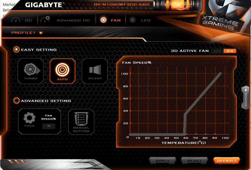

Active Fan veya benzeri bir özellik olacak onu kapatın. Grafik de bu şekilde olacak. Sıcaklık o seviyelere düştüğünde fanlar duracak. Ekran kartı modelim Gigabyte Windforce 1060 6GB

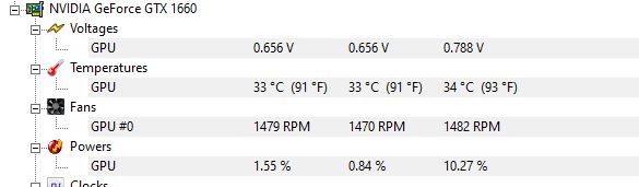

@Fatih Işık DDU ile sürücüyü kaldırıp temiz kurulum yaptım ancak sorunum halen devam etmekte. Fanlar sürekli olarak %40'a denk gelen 1470-80 RPM değerlerinde dönmekteler. Önerebileceğiniz başka bir şey var mı? Bu arada kartın üreticisi olan MSI'a destek maili attım. Bakalım onlar ne diyecek?

Benim kartımla ilgili son durumu buraya yazmamışım sanırım. MSI yurtdışı ile yazıştım. Kartımın BIOS'unun fanların hiç durmayacağı şekilde kodlandığını, en az %40 devirde çalışacağını bildirdiler. Siz de bir hayli kurcalamış, kendi kartınızla alakalı sorunu çözmüşsünüz. Tebrik ederim. Eski kartım Asus idi. Böyle fan profil hataları o da veriyordu. Sonra GPU Tweak yazılımını kaldırınca kendiliğinden düzelmişti.

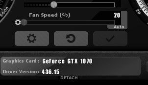

GTX 1070 strix var adım adım ne yaptığını anlatabilir misin gerçekten bu ses çok rahatsızlık veriyor
