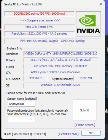

Arkadaşlar cümleten selamünaleyküm. GTX 1660S OC 6 GB Ekran kartımda son zamanlarda ısınma sorunu yaşıyorum. Durum şu şekilde normal masaüstü kullanımında herhangi bir problem yok, hatta PUBG Mobile oynuyorum onda bile sorun yaşamıyorum ama CS:GO'ya da başka bir oyuna girdiğim zaman anında fan aşırı sesli çalışmaya başlıyor ve anında sıcaklık 85 derecelere çıkıyor. Ama oyunu kapattığımda 55 derecelere düşüyor anında. Sorun neden kaynaklı olabilir?
Ekran kartı ayarlarıyla alakalı herhangi bir değişiklik yapmadım. Yazılımsal bir sıkıntı olma ihtimali var mıdır? FurMark Testi yaptırdım, onun da resmini paylaşmak istiyorum sizlerle. Yardımcı olursanız çok sevinirim. Şimdiden teşekkür ederim.

Şu an için fanın düzgün takıldığından emin olun ve macun yenileyin, sorun düzelmezse yeni konu açarak ve detayları da aktararak beklemeye geçin. Mersin sıcağını iyi bilirim, umarım kasa hava sirkülasyonu iyidir çünkü iklimden yana şansınız yok :)
Corsair Carbide serisi SPEC-05 modeli kasa havalandırma kısmı çok da iyi değil açıkçası yani ben öyle düşünüyorum bu yüzden ekstra 3 fan daha takmıştım kasanın ön kısmına. Dedikleriniz uygulayacağım hocam sağ olun konu hakkında tekrar bilgilendirme yaparım iyi sahurlar.
Termal macun ile sorunu çözdüm üzerinde macun namına hiçbir şey kalmamıştı. Cevap verip ilgilenen herkese teşekkür ederim.
