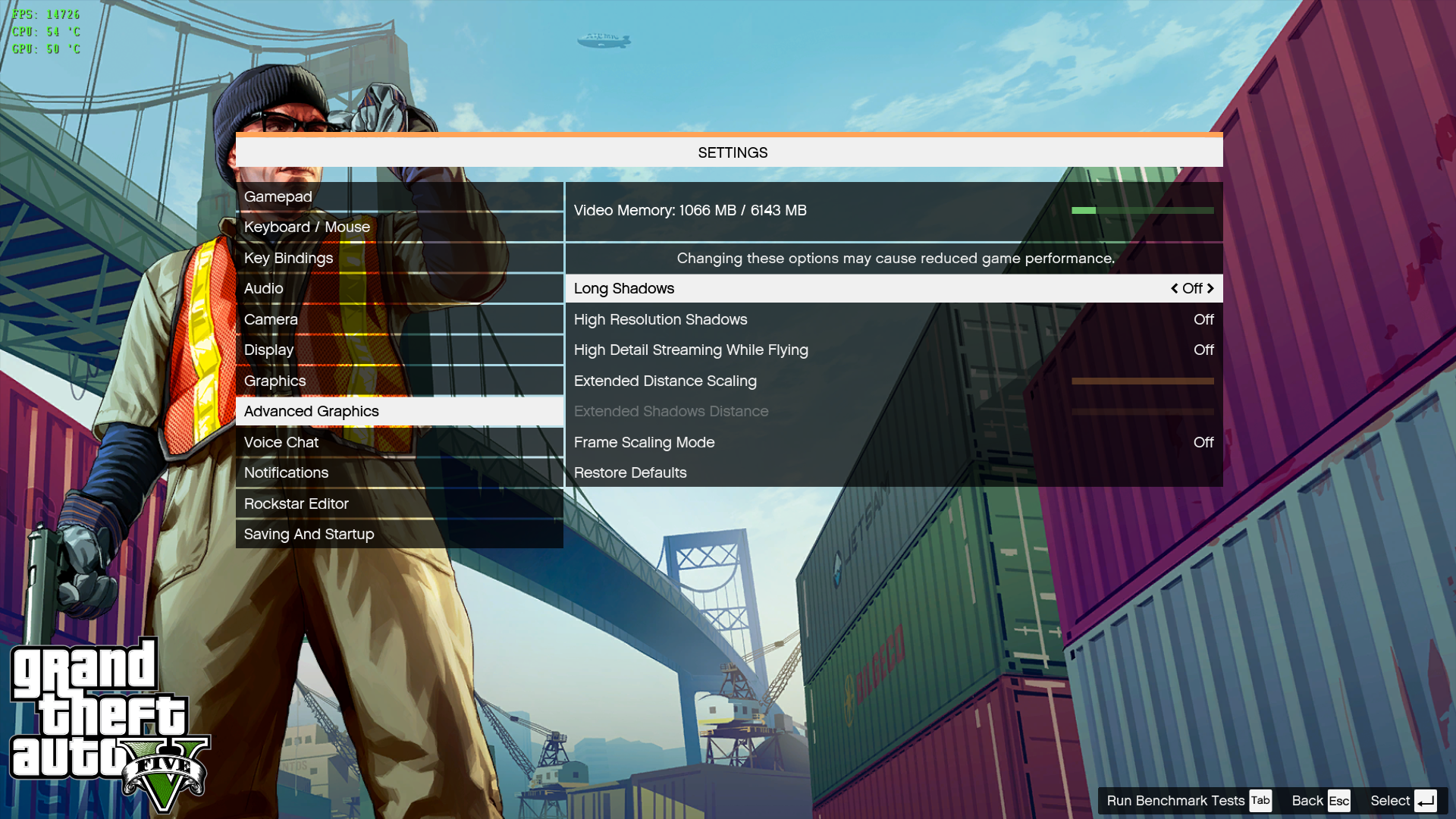

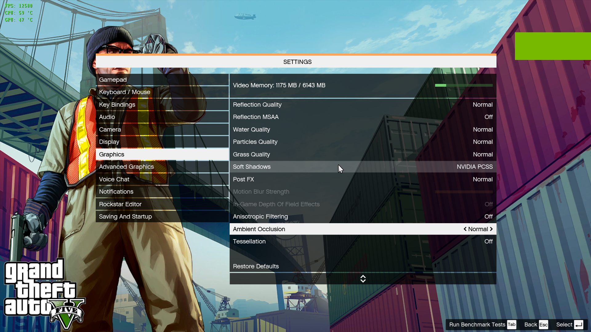

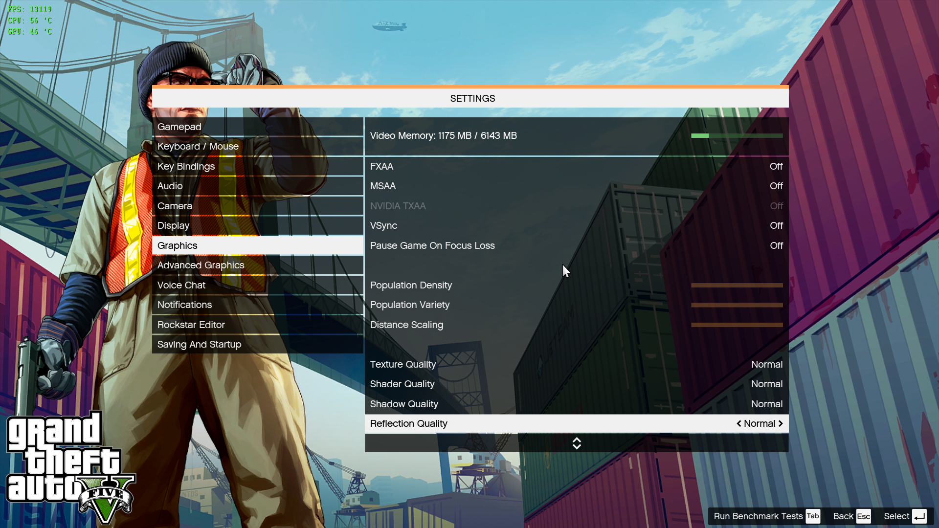

Hocam GTA V grafik ayarları kısmının bir fotoğrafıni atar misiniz Full.

Eki Görüntüle 1107044
Eki Görüntüle 1107045
Eki Görüntüle 1107047
Display e gelir misiniz?
Nvidia denetim masasından maksimum kare hızını sınırlandırmış olabilirsiniz. 3D ayarlarının yönetilmesi bölümünden geri yükle diyerek sıfırlamayı dene. Yada DDU ile driver silip, yeniden güncel driver kurulumu yap.
