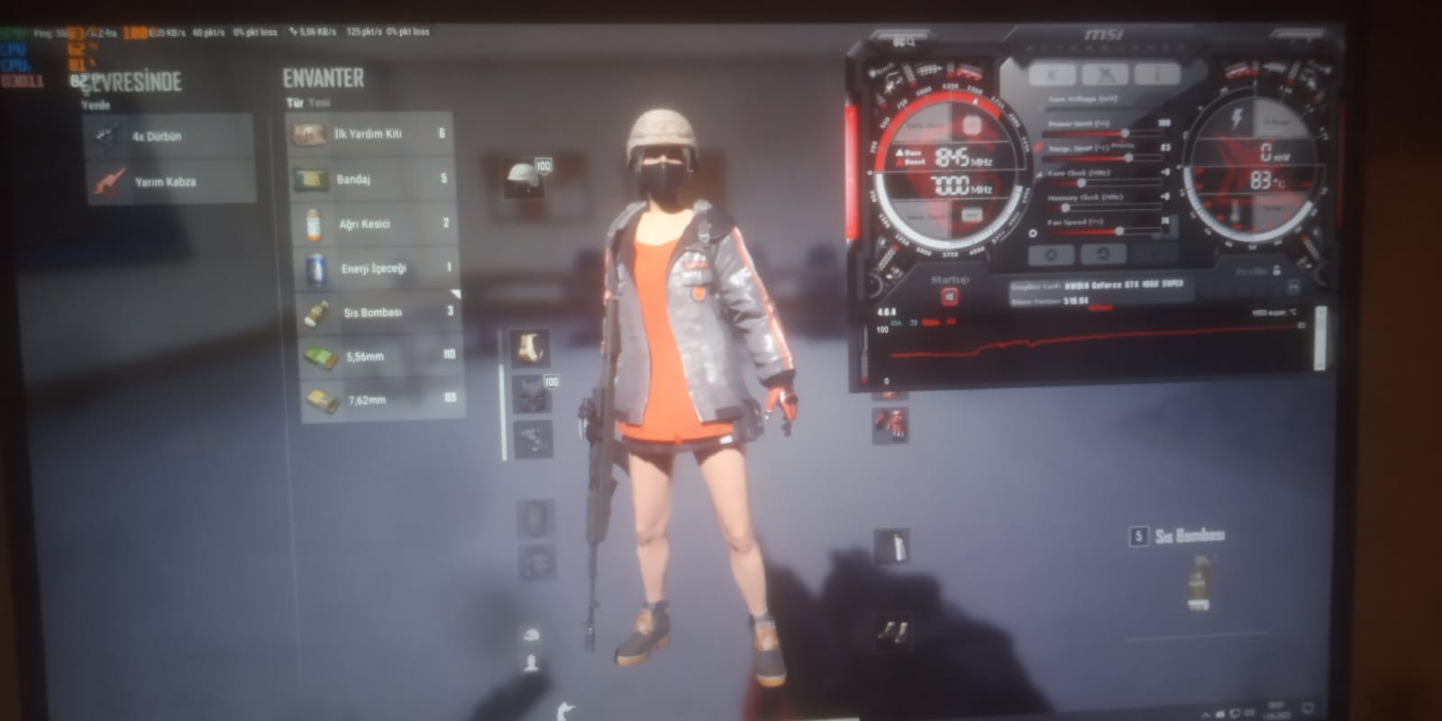

Kasam Corsair Spec-Delta 550W 4 adet 120mm fanları var (3 tane önde 1 tane arkada olmak üzere)
Gigabyte GTX 1660 Super ekran kartı var ama ekran kartı aşırı derecede ısınıyor ve kendini soğutamıyor.
Resimde göründüğü gibi (aşırı net çekemedim) ekran kartı PUBG yüksek grafiklerde oynarken 83 dereceye kadar çıkıyor. MSI Afterburner'den kontrol ettiğim kadarıyla kendini soğutmak için fan Speed'ini 95'e kadar çıkarıyor ama bu da ekran kartının ömrünü kısaltır uzun kullanımı ama zaten bu ekran kartının bu değerlere çıkmaması lazım.
Ayrıyeten FIFA 22 oynarken 80 dereceye çıkıyor. Fan Speed 86 87 oluyor. Normalde 71 derece falan olması lazımmış. GTA 5 oynarken zaten 80'den aşağıya inmiyor. Fan Speed 86-90 arası geziyor.
Ekran kartına stres test yaparken daha 1 dk bile olmadan 83 dereceye çıkıyor birkaç dk daha beklesem 90 belki 95 derece olacak.
Soruma gelecek olursak bu değerler normal değil ekran kartının soğutmasında veya ekran kartının kendisinde bir arıza olabilir mi? Ona göre garantiye yollayacağım. Ve ekran kartı boştayken 48 - 52 derece arası gidip geliyor bu değerler boştayken normal midir?

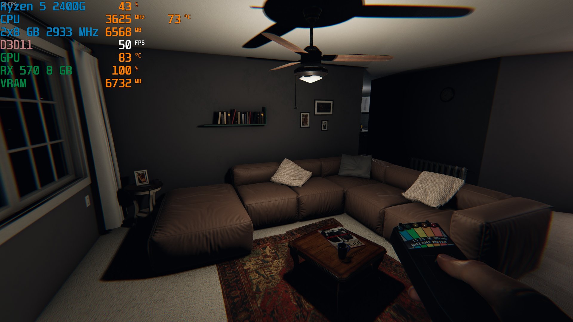

Boşta 50-55 derece normaldir. Oyunda 85 derecenin altı normaldir. Ben aylardır 83 derecede sorunsuz oynuyorum. Göstereyim.
Eki Görüntüle 1504002
