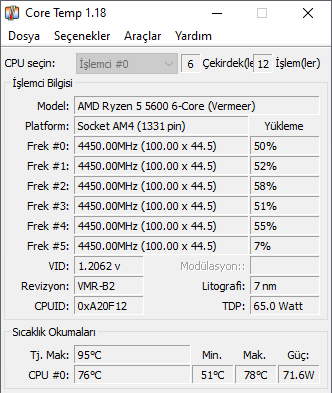

Fanı söküp termal macun yeniledim videları iyice kontrol ettim bir sıkıntı yok şu an onlarla alakalı. Macundan önce ve sonra sıcaklık bu şekilde.
GTX 960 ile aldığın FPS ile RTX 3060 FPS aynı olmaz FPS 2 3 katı çıktığı için stok fan yetersiz kalıyor olabilir. Ama bence ya işlemci fanı dönmüyor ya da takarken kablo unuttun veya işlemci fanı tam oturmadı. RTX 3060 ile R5 5600 stok fan yeter diye düşünüyorum.
Macun yenilemeden sonra değerler bu şekilde hocam boşta sıcaklık değerleri bu. Fan almam lazım galiba 95 derece olursa sıkıntı değil mi olmazsa oyundayken bir sıkıntı olmaz kullanabilirim bir süre.
Evet düzelmiş, en azından tehlikeli bölgeden ayrılmışın. Bu seni idare edecektir ama soğutucuyu ihmal etme, bu işlemciyi hem yeterince serin tutması hem de sessiz çalışması için şart. Müsait olduğun bir vakit alırsın.
