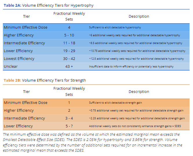

Esenlikler! Nasılsınız? Umarım iyisinizdir.
Sizi sadece son çıkan meta analizleri ve kağıtlar hakkında bilgilendirmek istiyorum.
The Resistance Training Dose-Response: Meta-Regressions Exploring the Effects of Weekly Volume and Frequency on Muscle Hypertrophy and Strength Gain​
Adlı bir meta analizinde, dediğinizi hem kanıtlayan hem de çürüten bir bulguya vardılar.
Mavi renkli tablo hipertrofi için çıkan sonuçlara dair bilgiler verirken, turuncu tablo güç için çıkan sonuçlara ait bilgi veriyor.
Gördüğünüz üzere hipertrofik açıdan 43 sete kadar bir gelişim söz konusu, ancak burada dikkat çekmek istediğim şey haftalık 4 setin bile yaklaşık 3-4 senelik tecrübeye sahip bireylerde kas gelişimine sebep olabilmesi.
Aşağıdaki tablo bunu bir nokta daha ileriye taşıyor, 5 setten sonra herhangi bir güç gelişimi görememişler.
Üstelik bu 43 farklı araştırmanın ortak bulgusu, dolayısıyla hata payı milyarda birler oranında.
Umarım faydalı olmuştur!

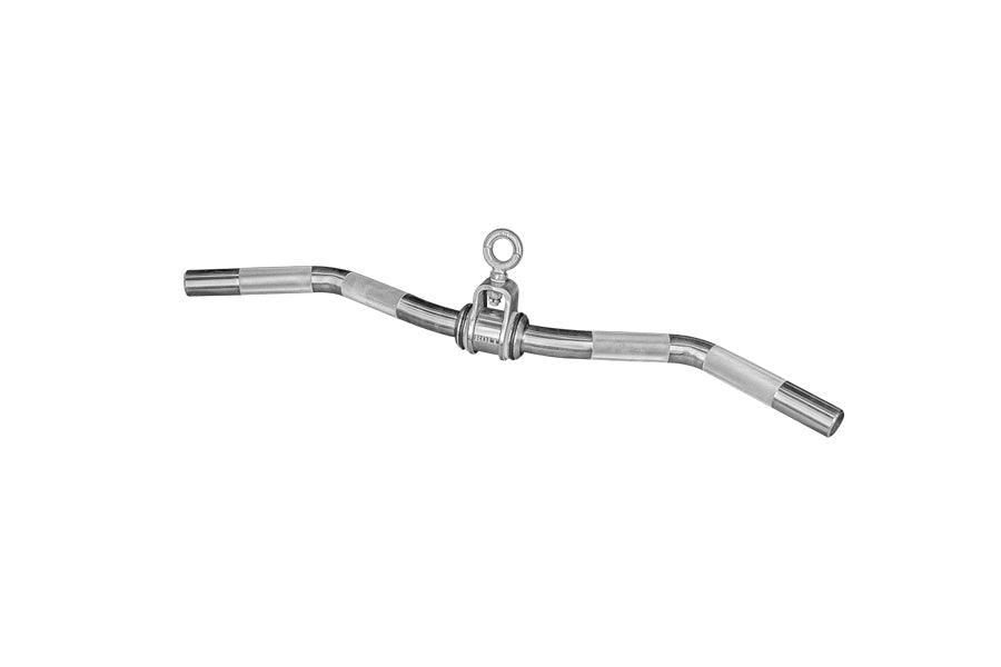

Anladım. hammer curl bicepsin dış kısmına vurmaz mı? Hammer curl yerine ne yapayım sizce.
Hammer Curl yapmaya devam edebilirsin evet brachialis'i vurur ama biceps için 1 egzersiz daha ekle. Hammer Curl yerine reverse Curl yapabilirsin kablo ile hem brachioradialisi hem brachialis'i çok fena vurur ama şunla yap bileğine ağrı girmesin, kablo yoksa normal ezbar barbell ile yapabilirsin bana kablo daha rahat geldiği için ben kablo kullanıyorum.
