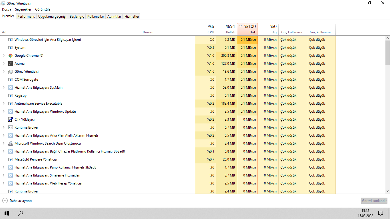

Daha Yapmadım ama görev yöneticisini şöyle bir atayım. En çok yiyenler bunlar. Aralarında bildiğiniz zararlı bir şey var mı? bilgisayar 2012 Yılında alındı diskin artık ölmeye yakın olduğunu düşünüyorum, 10 yıl geçmiş nasıl olsa

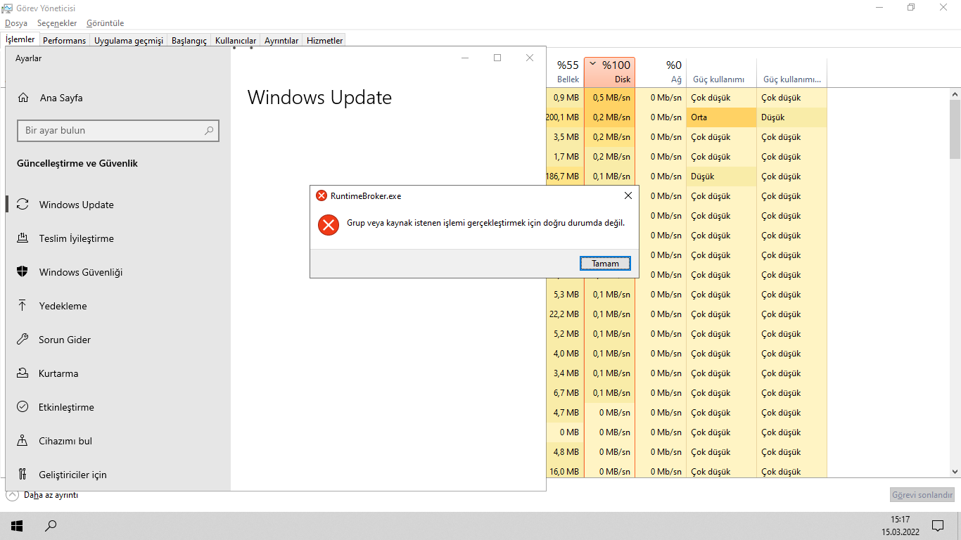

Bu nedir?. Bir şey yaptım mı emin değilim ama ekrana geldi.

Malwarebytes indirip tarama yapmıştım temiz çıkmıştı. Zaten korsan hiç bir şey indirmedim.
Eki Görüntüle 1332657daha yapmadım ama Görev Yöneticisi'ni şöyle bir atayım. En çok yiyenler bunlar. Aralarında bildiğiniz zararlı bir şey var mı? Bilgisayar 2012 yılında alındı diskin artık ölmeye yakın olduğunu düşünüyorum, 10 yıl geçmiş nasıl olsa.
Eki Görüntüle 1332659
Bu nedir? Bir şey yaptım mı emin değilim ama ekrana geldi.
Malwarebytes indirip tarama yapmıştım temiz çıkmıştı. Zaten korsan hiçbir şey indirmedim.
