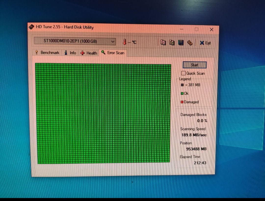

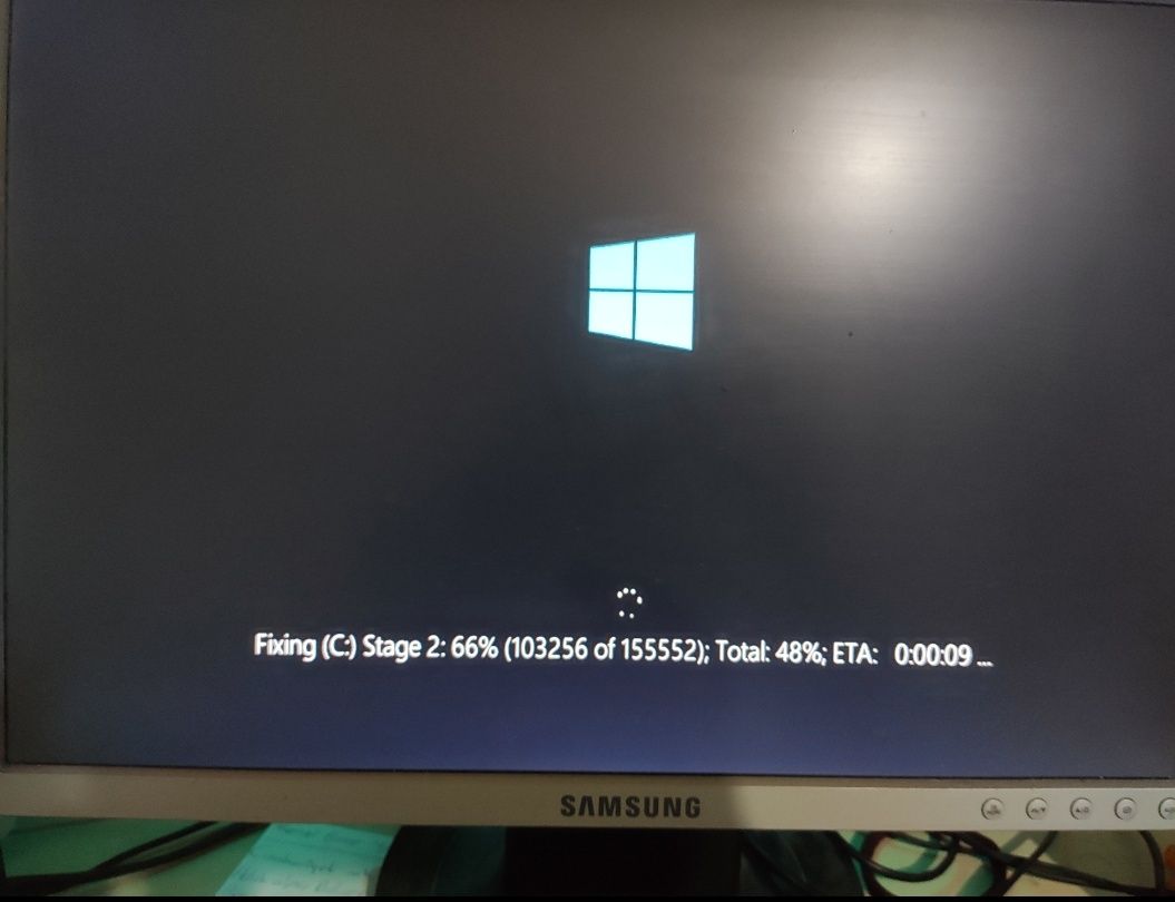

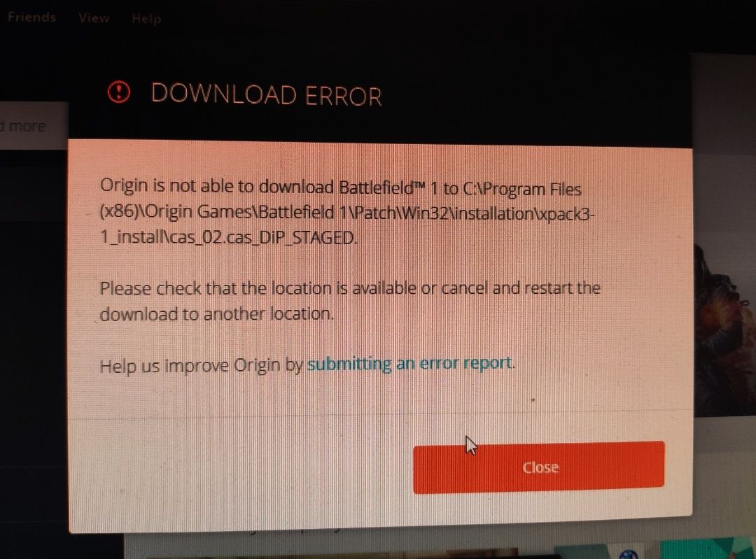

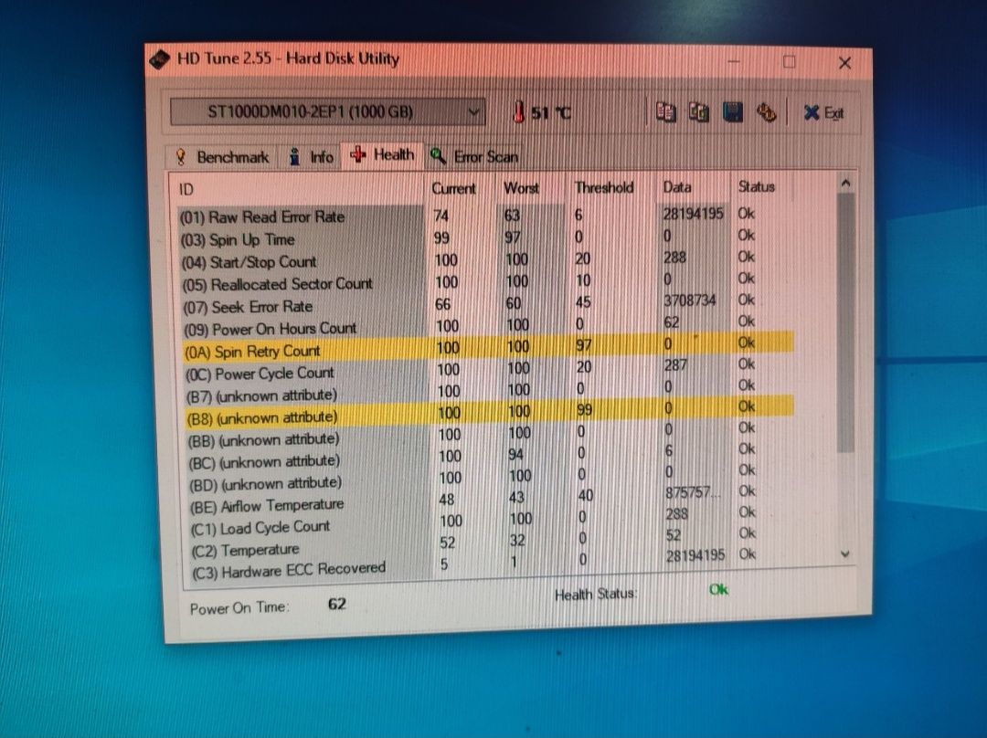

Hard diski yeni aldım. Testlerden gördüğünüz gibi temiz duruyor sağlık performans da 100 gözüküyor. Fakat hard diski taktığımdan beri bilgisayar sürekli çöküyor. Ayrıca 2 kere Windows, hard diski tamir etmeye çalıştı. 2 gün sorunsuz BF1 oynadım, çökmeler başlayınca tekrar format atıp temiz kurulum yaptım belki düzelir diye ama simdi de BF1 inmiyor. HDD bozuk mu? Hepsiburada'dan aldım iade kabul ederler mi?

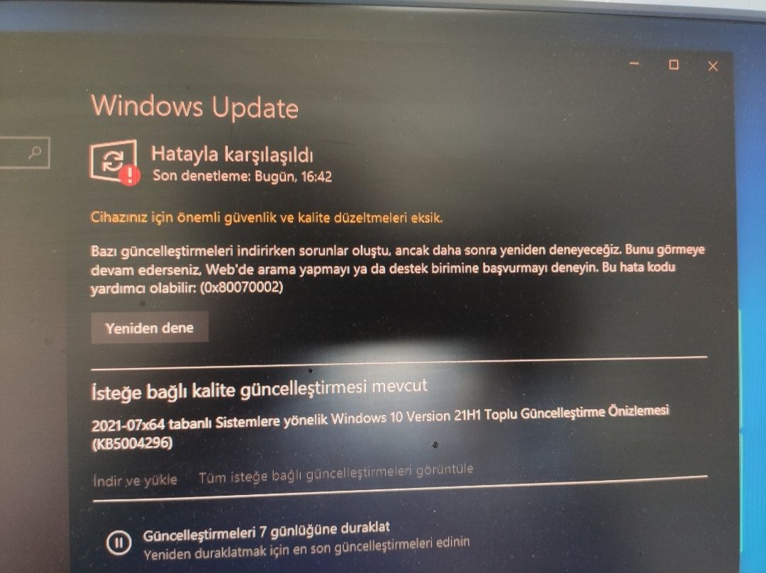

Cmd'yi yönetici olarak çalıştırıp Sfc / scannow yazıp enterlayın. İşlemi tamamladıktan sonra bilgisayarınız yeniden başlatılacak. Driverlarınızı tamamen kaldırıp manuel şekilde tekrar kurun. Muhtemelen hatalı bir güncelleme aldınız. Bu kod HDD arızası kodu değil. HDD ve RAM arızalarında veya veri kayıplarında Memory hata kodlarını alırsınız. Sizin bilgisayarınızda ki bir program veya driver erişim yetkinizin bulunmadığı Windows dosyalarını değiştirmeye çalışıyor bu sebeple Windows kendini korumak için yeniden başlatıyor.
Bilgisayarınızı güzelce temizleyin, driverlarınızı manuel olarak yeniden kurun ve orijinal Windows kullanmaya özen gösterin. Crack Windowslar kimi zaman güncelleme almakta sorun yaşıyor bu tarz mavi ekran hataları ortaya çıkıyor.

Hocam testler temiz olduğu için emin olamıyorum.Eski HDD içinde bad sector vardı o bile böyle çökmezdi,sadece yüklediğim uygulamalar açılmazdı bazen.Bu HDD'de neden böyle olduğunu anlayamadım.

Bir de şuan bilgisayarda hiç bir program veya Apu için Driver yok sadece Origin uygulaması, Google Chrome ve Opera var. Acaba Origin mi neden oluyor bu sorunlara?
