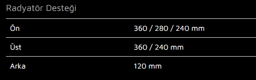

Sıvı soğutma almadan önce dikkat etmeniz gerekenler;
Öncelikle sıvı soğutmada ilk bakmanız gereken şey, ''Kasanız sıvı soğutma destekliyor mu?'' sorusunun cevabını almak olacaktır. Eğer kasanız sıvı soğutma desteklemiyorsa ve sıvı soğutma alırsanız sıvı soğutmanız elinizde patlayabilir.
Kasanızın destek listesinden sıvı soğutma desteğine mutlaka bakın.
Örneğin XPG Battlecruiser kasasının sıvı soğutma desteği bu şekilde;

sıvı soğutma almadan önce dikkat etmeniz gerekenler;
Öncelikle sıvı soğutmada ilk bakmanız gereken şey, "kasanız sıvı soğutma destekliyor mu?" sorusunun cevabını almak olacaktır. Eğer kasanız sıvı soğutma desteklemiyorsa ve sıvı soğutma alırsanız sıvı soğutmanız elinizde patlayabilir.
Eki Görüntüle 871539
