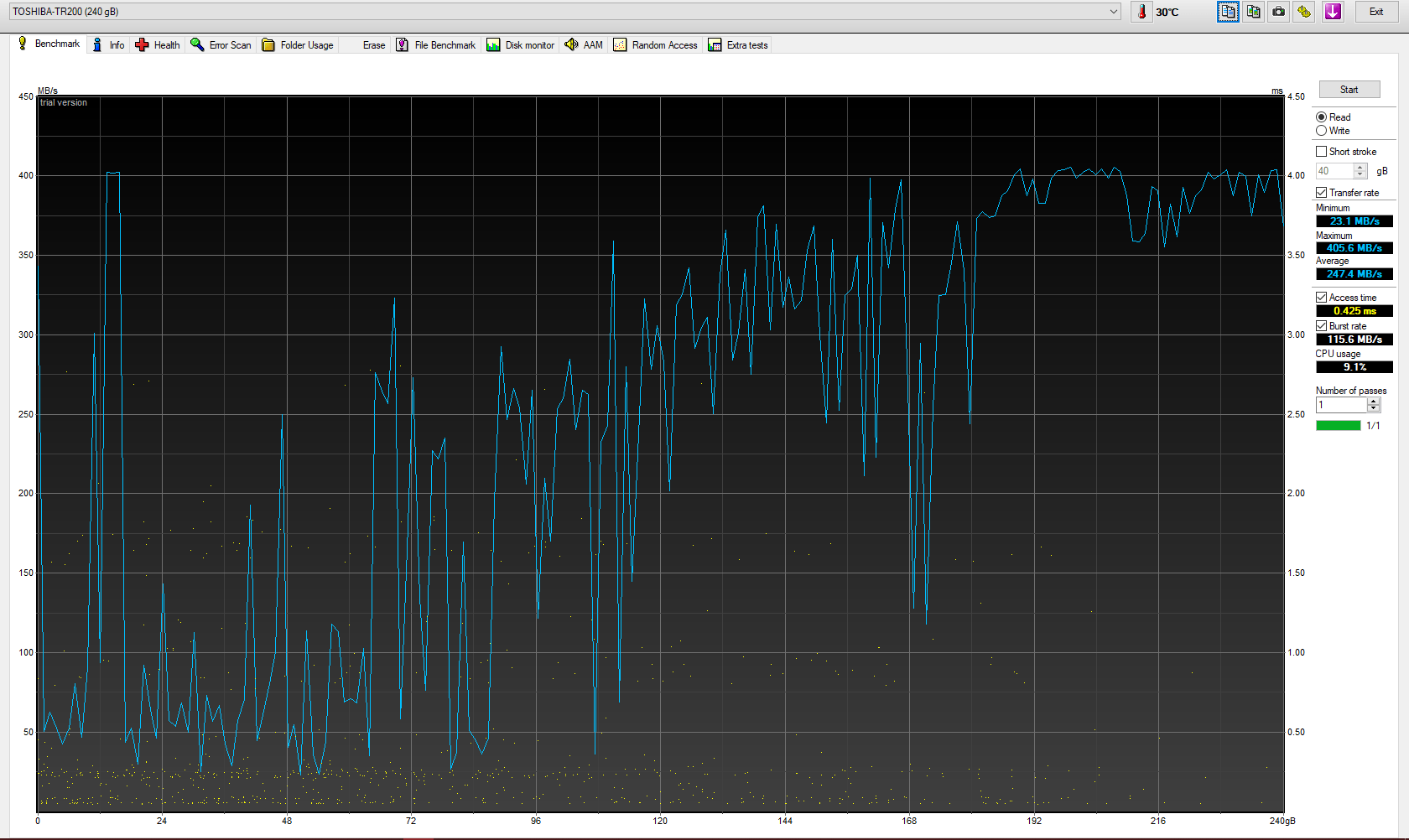

SSD'min markası ve modeli Toshiba OCZ TR200. HD Tune ile SSD'ime benchmark yaptım fakat sadece read benchmark'ı yapabildim. Write benchmark'ı için "Writing is disabled." uyarısı veriyordu. SSD'imi aldığımdan beri bilgisayarım ara ara oyun içinde ve bazı programlarda takılmalar yapıyordu. Sizce benchmark sonucuna göre disk problemli mi, yardımcı olabilirseniz sevinirim.
Read Benchmark:

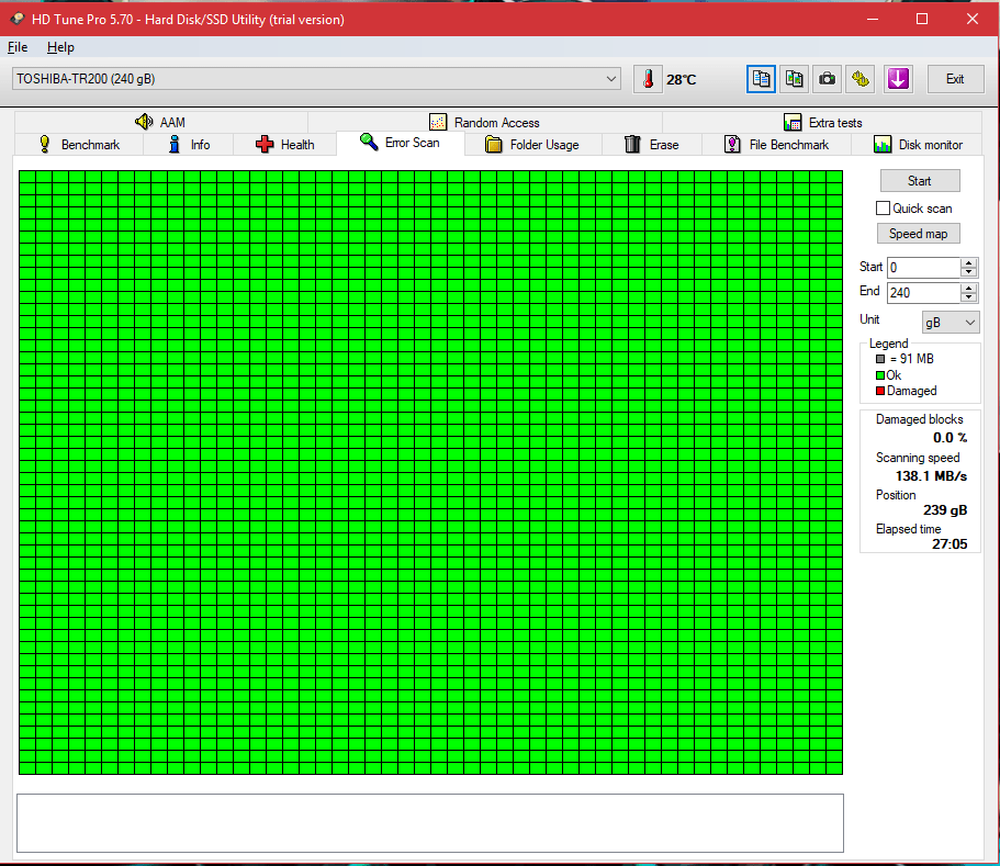

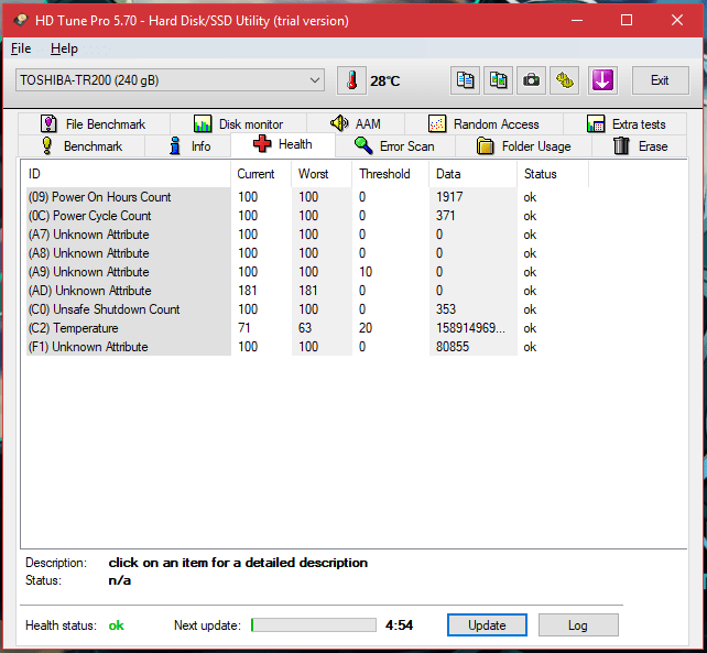

"Error Scan" bölümünde "Quick scan" tikini kaldırarak tarama yapın ve onunla birlikte "Health" bölümünün ekran görüntüsünü atın.
Error Scan Testi:
Health:
Read Benchmark:
