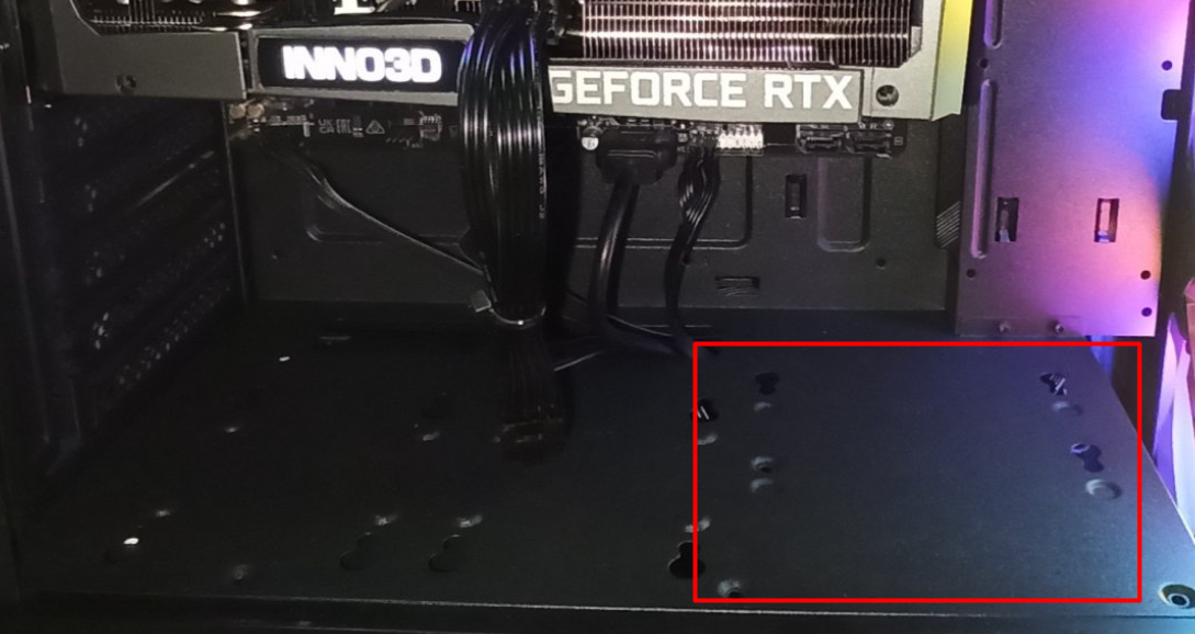

Görseldeki kasaya HDD nasıl takılır acaba? Ek olarak PCI-e kablosunun yanındaki kablo ne kablosu?

Hocam arka kapağı açın orda sol alt tarafta 3.5inç HDD yuvaları bulunur oraya takabilirsiniz. Daha sonra sata kablosu ile anakartta sata girişlerinden birine takabilirsiniz. Güç kaynağından gelen beslemeyi de taktınız mı tamamdır. Dediğiniz kabloyu anlayamadım.

Kasa kutusunun içinden HDD için bracketlerin çıkması gerekiyor. Ona HDD'yi yerleştirip, kasanın arka kapağını açtıktan sonra görseldeki yere denk gelecek şekilde yerleştirilmesi gerekiyor. Kasanın modelini bilmiyorum ama benim eski kasamda öyleydi.

Arka kapak dediğiniz kısım tam olarak neresi?

Kasanın ön tarafını açmışsın şu an, bunu tam diğer tarafı metal olan kısım.
Bu kasadaki beyaz kısım mesela.
Sonra bu şekilde bir görüntüyle karşılaşacaksın aşağı kısma takıyorsun hdd'leri. Kasanın tam modelini yazarsan daha rahat olur anlatmamız.
Hocam kasam Gamegaraj olarak geçiyor.Galiba olayı çözdüm kasanın arkasında açılması icin bir alan yok psu'dan sarkan güç kablosu farkettim ve ilk başta isaretlediğiniz kırmızı kısımda hdd yazıyor oraya takılacak demekki.Ancak bu kablolar buraya sığmaz gibime geliyor.
HDD'ye 2 kablo takılır, bir adet SATA kablosu anakart ile HDD iletişimi sağlar. Diğeri ise güç kaynağından gelen kablo, o da HDD'ye takılır sadece.
Kasanın arkası açılamasaydı o kabloları oradan geçiremezlerdi, ayrıca HDD'yi sabitlemeniz gerekmekte, o kısımlar sabitlemek için var. Sabitlemeden de kullanılır ama riskli.
Çoğu kasada, kasanın arka kapağında biri üstte diğeri aşağıda olmak üzere 2 adet vida olması gerekiyor o kapağı tutan onları söktükten sonra kapağı bastırarak ve biraz geri doğru iterek açabilmeniz gerekmekte, genelde çoğu kasada bu şekilde olur, kasanın arkasının bir kaç tane fotoğrafını atarsanız daha iyi anlatabilirim.
Bir tane gamegaraj kasa buldum, işaretlediğim yerdeki vidaları el ile gevşettikten sonra arkaya doğru iterseniz açılacaktır kasa. İterken biraz bastırmanız işinizi kolaylaştırır. İtmek yerine tutulacak yerler varsa da geriye doğru çekerek de açabilirsiniz.
