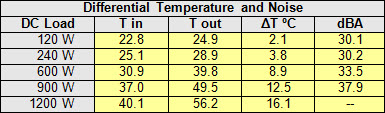

Sıcaklık sıkıntısı var muhtemelen çünkü Smart Fan özelliği var. PC kapandıktan sonra 10sn daha çalışması da soğutmak için aslında o özelliği normal ama PSU ısınıyorsa normal.
Ama bu kadar çok gürültü yapması normal değil.
Büyük ihtimalle sıcaklık sorunu var.
İncelemesinde genel anlamda 30-35 dB ses seviyesinde çalıştığı söylenmiş.
Fanda bir dengesizlik olabilir mi? 1200W yüksek bir güç ancak 1200W'ı kaynak bulmuşçasına sömürmüyorsanız yine de bir sorun olmamalı.
