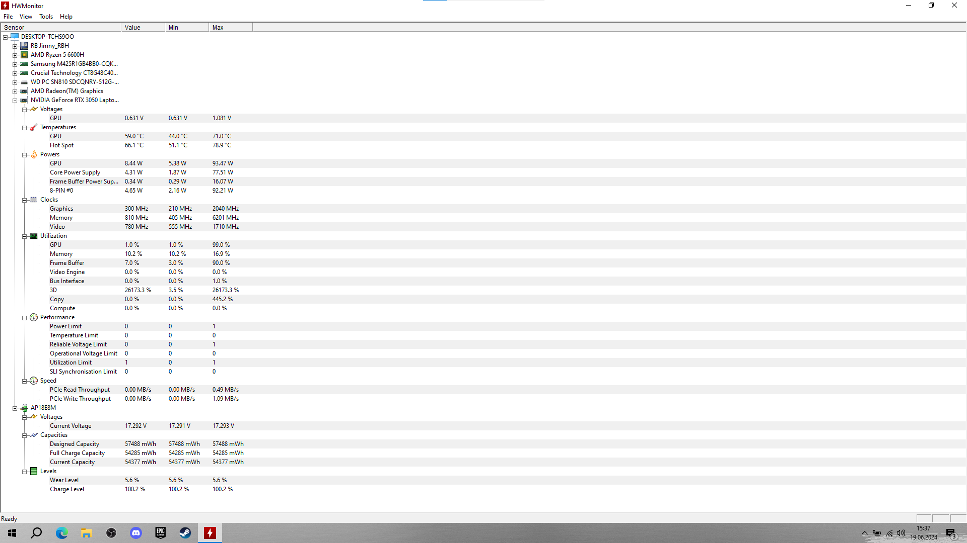

Merak ettim de gpu¹ ve gpu² ayrımı yapmissiniz Afterburner'da. Farki nedir ikisinin?
Teşekkür ederim. @sp33d dediği gibi biri entegre (Radeon 660M) diğeri harici (RTX 3050).
