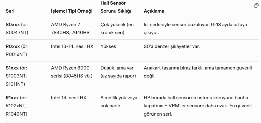

HP Victus 16-S1003NT A05N7EA modelini bugün sipariş verdim. Açıkçası S0 ve S1 serilerine göre bu sensör arızasının da tamamen şans olduğunu düşünüyorum. Sorunu 1-1.5 sene yaşamayan da var 6.ayda yaşayan da var.
Bugün HP Victus 16-S1003NT A05N7EA modelini sipariş verdim. Genel vardığım kanı da sorunun yüzde 70-80 aralığında S0XXX ile başlayan seri. Muhtemelen HP S1XXX serisinde anakartı değiştirdi fakat aynı hall sensörünü kullanmaya devam ediyor.
Eki Görüntüle 2603681
