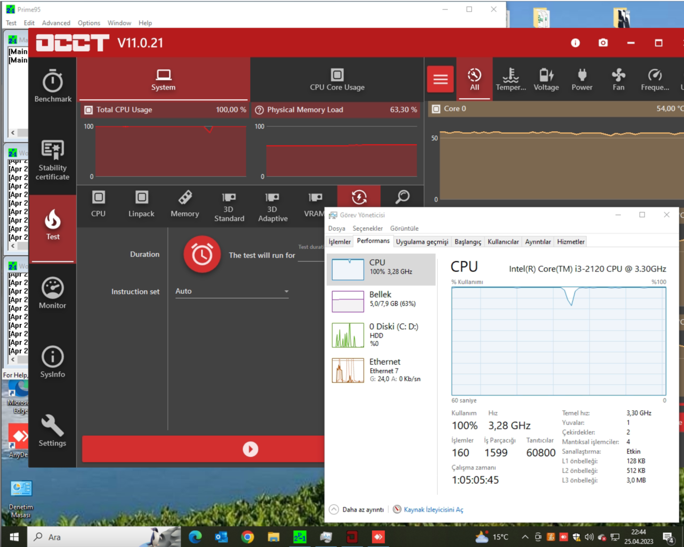

OCCT ile Power testi yaptım 3 saat sorun yok.
Prime 95 ile 3 saattir testte yine sorun yok.
