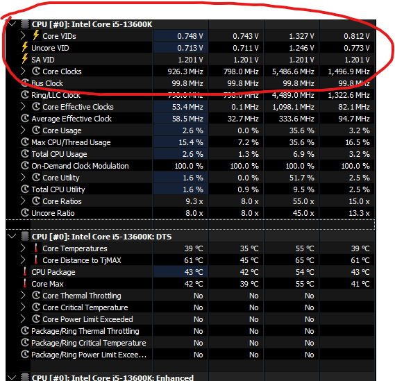

Hocam size zahmet şurayı da çekebilir misiniz? Biliyorum sıcaklıklar bu haldeyken stres testi yapmak korkutucu biraz ama en azından kronik voltaj sorunu mu degil mi onu anlamis olacagiz;

Biosum güncel değil henüz. Termal macun ile ilgili de olabilir mi bu sıcaklığın sebebi?

BIOS'um güncel değil henüz. Termal macun ile ilgili de olabilir mi bu sıcaklığın sebebi?
Hocam voltaj seviyeleriniz gayet stabil, diğer değerlerde de bir sorun gözükmüyor. 5 ay gibi kısa bir sürede termal macunun eskimesi zor bayağı, ama siz yine de bir bakın isterseniz. Montaj hatası olsa daha aldıgınızda sorun cıkarırdı diye düşünüyorum. Termal macun yenileyip BIOS Update yapmak en iyi sanirim su an, islemci degerlerinde bir sıkıntı yok cunku, donanımsal bir sorun var ortada.
